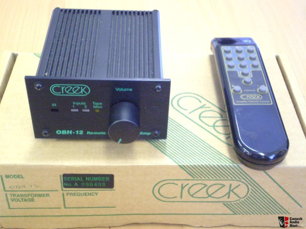

Vis vedlegget 804987
Jeg har en slik i liggende i boden.
Kjøpt av Tor i Torggata for 100 år siden.
Du kan få den, men må hente selv.
rca plugger inn/ut
Jeg bor i Oslo.
Se der ja, den ser litt bedre ut enn den fra thomann.
Kjøpt av Tor i Torggata for 100 år siden.:LOL:
Det ligger en tilsvarende på reverb for rundt 1231,-kr + moms og frakt. Sikkert over 20 år gammal.
Merkelige greier egentlig. Enten kjøpe en splitter ny fra thomann til 159kr eller betale 2000kr for en gammal boks fra usa.
Eller bli tilbudt en gratis fra en kul fyr her på hifisentralen :)
Ikke no mellomting lissom, hehe.
Men, nå har det ihvertfall ordnet seg (selv).
