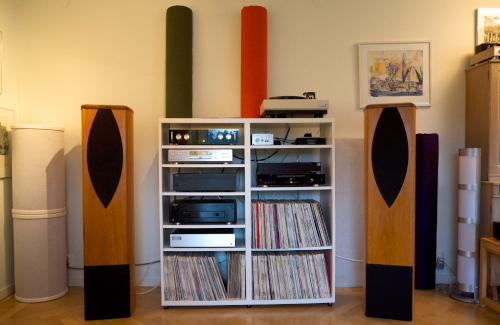

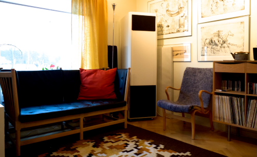

I min strävan att "downsize" så har dessa pipor hamnat hos mig. Då de ser mer ut som en möbel så har jag fått de godkända av min hustru. De tidigare stygga tractrixhornen med Lowther PM2a har fått gå. Soundcare fötter är monterade i helgen för att lyfta upp de 50 Kg tunga piporna och tre lager med olja gör att de nu ser och känns trevligare. Nu återstår bara att fylla mellanrummet mellan själva lådan och den välvda yttersidan med sand för dämpning. Bashornet jämte lyssningssoffan hjälper till i den lägsta regionen och det kala rummet ska få hjälp av akustikfrämjande absorbenter.
57.672
111.632
Flott utførelse og finish! Hva slags elementer er det i disse? Voigt horn var noe av det aller første jeg bygde av hornkonstruksjoner.

[FONT=Arial, sans-serif]Voigtpipan består av en bas/mellanregisterhögtalare, en diskant-dometweeter och en filterkondensator. Induktansen hos den ingående bashögtalaren gör att seriespole till bashögtalaren inte behövs.[/FONT]
[FONT=Arial, sans-serif]Bas/mellanregisterhögtalaren har ett strukturerat polypropylenmembran vilket ger hög ljudkvalitet långt upp i mellanregistret och stabil pulsåtergivning. Det bidrar till Voigthornets luftiga, lättlyssnade ljud. Elementets totala Q-faktor (Qts) är 1,00 vilket är idealvärde i den här konstruktionen.[/FONT]
[FONT=Arial, sans-serif]Diskanthögtalaren är av soft-dome-typ med bra spridning, linjärt frekvenssvar, bra pulsåtergivning, låg distorsion.[/FONT]

Nu har jag cyklat till Biltema för att köpa bl.a. lite grövre sand för att fylla hålrummet mellan de välvda sidorna och själva Voigtlådan. 17 Kg i varje gör en totalvikt på 70 Kg så de lär inte blåsa bort. Med soundcare fötter under och sand i mellanväggen spelar numera bara elementen och inte lådan och parkettgolvet!
