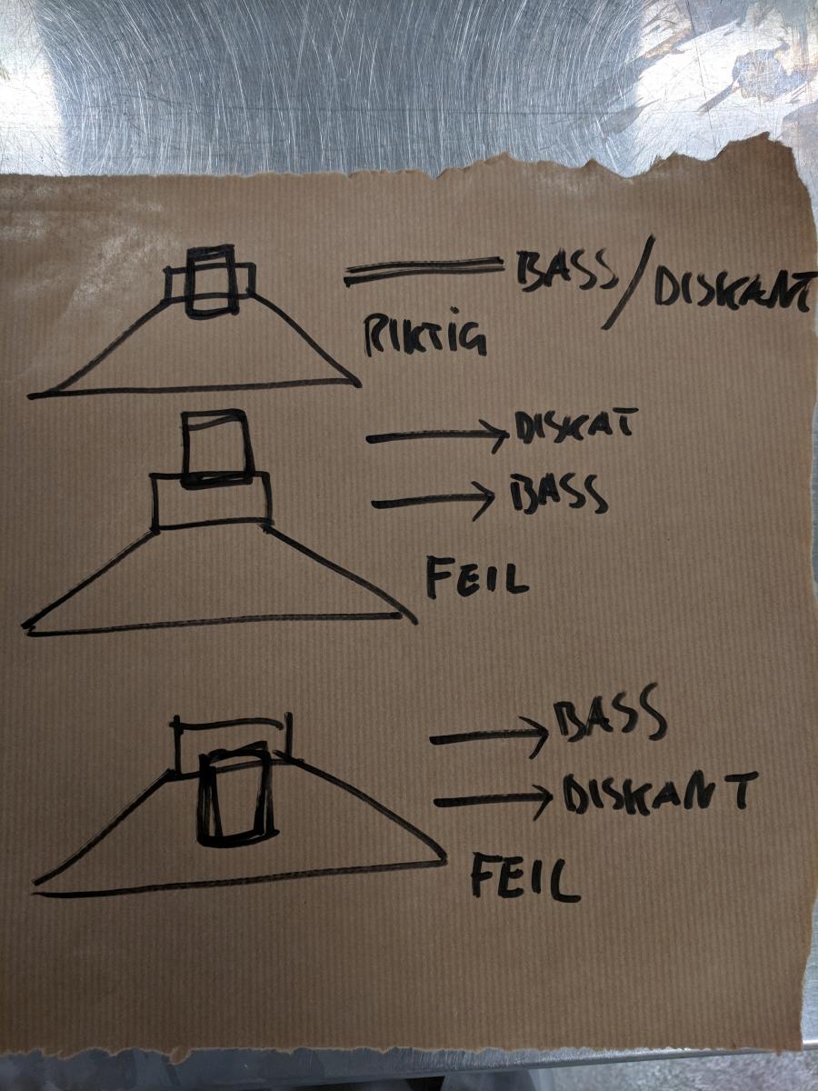

Kan jeg tilføye...
Løpetid har også sine utfordringer i coax elementer.
Det spørs hvordan diskanten er montert.
Kan gjøres på forskjellige måter.
Hva kommer det av? At bassmembranen diskanten sitter montert i er kon, og ikke flat?
Et kjapt illustrert eksempel tegnet på 30 sek på jobb.
Håper ikke sjefen observerer. :p
På de to nederste vil løpetid ikke være korrekt.
I min verden betyr slikt lite da jeg bruker DSP med automatisk løpetids korrigering.
Korrekt løpetid er en av flere måter å få bra holografi på.

Avstandsforskjellen fra diskant- til basselementet skal vel kompensere for evt. delay forårsaket av delefilteret, etc? Antar at produsentene tilpasser ift. dette?
Bergfinn
22.07.2013
9.648
14.486
Ja, men likevel vanskelig å få 100 % korrekt tror jeg.

Eller fulltoner og dual concentric elementer med diskanten plassert i midten av basselementet.
Har alltid innbilt meg at denslags holografiske egenskaper kommer av mest mulig korrekt fase/løpetid.
Kan jeg tilføye...
Vis vedlegget 512648

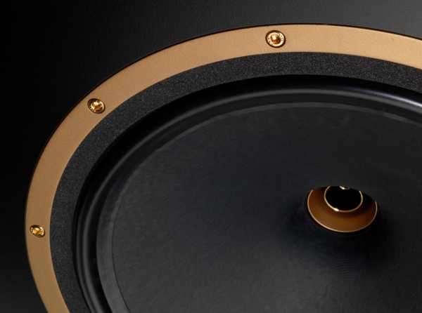

Hva kan du si om måten denne diskanten sitter montert på, med en liten waveguide?

Edit: ^ Det er ikke meg du spør, men jeg regner med lavpassfilteret på bassdelen får det hele til å spille i fase. Med digital deling må man kanskje legge inn en liten delay på bassen får å få det til å klikke på plass.
