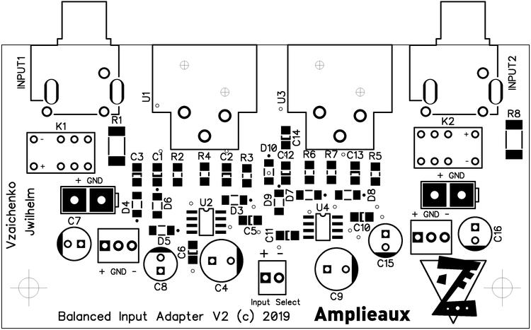

Hey jeg spekulerer på det her kredsløb om hvordan det påvirker lyden at der ikke er en fast og fysisk forbindelse mellem ground på PRE/Dac ( med overførings transformer) og den manglende direkte gnd forbindelse til efterfølgende power forstærker. Der kommer bare + og - fase ind til efterfølgende forstærker som er SE på indgangen. Dette selv om der ud fra Dac er balanceret og der bruges balanceret kabel. Synes der mangler noget bas.
Har nogen en ide om det?

Er kretsskjema kun tilgjengelig for registrerte brukere ? Utgangen på den ser da ut som den skal være ubalansert (+ & GND) ? Er det samme resultat med RCA inn ?
Jeg antar at loddeøyene over C7 og C16 Merket med + og GND er signal ut, og at de trepolede stiftlistene merket med + GND - er til strømforsyningen.

Ja det regner jeg også med. Dette er det nyeste print. Mit er en ældre mono version. Mit har en diodebro som signalet går igennem. Regner det er erstattet.med single dioder på dette. Har iøvrigt bestilt det nye print til en Current feedback som der kan være problemer med. Printet her isolerer vist problemer uddrfra så de ikke i samme grad påvirker til ustabilitet. Summa summarum så er gnd fra kilden helt isoleret fra ved hjælp af dette kredsløb i min. Skulle også skære i print banerne.

Her er det gjort fejl. Skulle lave det om så der ingen forbindelse var fra pin 1 fra XLR. "Opamps" er That 1206 med bare få transistorer i.

Ideelt sett bør pinne 1 fra XLR inn gå rett til chassis, ikke til signaljord til kretsene i boksen. Boksen og signalkilden deler da jord i chassis og jordstrømmer mellom apparatene går ikke i signaljord på kretskortene i boksen.

Det fik jeg netop besked af Virtual Zero om ikke å gjøre.

Tak men hvis man som jeg har jord via IEC stik til Chassis så bliver der en sløjfe over net og signaljord. En mulighed kunne være at løfte power jord via Nelson Pass løsning med en brokobling og VDR. Det bliver hurtigt omfattende.
Jeg må læse det igennem 3-4 gange før jeg helt forstår det. Som det er nu virker det super men det er lige det med den svage bass. Må forsøge mig frem.

Jeg antar du har studert databladet fra That : http://www.thatcorp.com/datashts/THAT_1200-Series_Datasheet.pdf jf. bl.a. fig. 11.
Jf også rane note 110 : https://www.rane.com/note110.html

Hmm så That kredsen virker nærmest som en signal transformer. Det er jo egentlig meget smart. Det lyder faktisk meget dynamisk lige modsat af hvordan min opfattelse ellers er af signal transformers. Bortset fra bassen. Kanskje jeg har vurderet på fejl materiale. Må igang med å høre mere musik. Sådan her ser det ud inde i forstærkeren.

Når «balansert» blir gjort riktig, så er en vesentlig fordel at man ikke behøver å tenke på gjennomgående «signal jord» mellom apparatene. Signalet kan defineres til lokal jord i hvert enkelt apparat, uten nevneverdig hensyn til avsender eller mottaker. Videre kan jord i signalledningene rendyrkes for hva det er - skjerm og ikke en nullreferanse. Selv om det oppstår en jordsløyfe eller tre igjennom jordforbindelsen i signalledningene og i nettledningene, så behøver det ikke å bli et stort problem dersom jordstrømmene mellom apparatene ikke får gå igjennom de ulike forsterkertrinnene inne i apparatene, og dermed påvirker «nullpunktet» til de ulike delene av signalet. CMRR i den balanserte signaloverføringen undertrykker dessuten ev lydlige konsekvenser av jordstrømmene. Jeg forutsetter at jordstrømmene ikke blir så høye at det er en helsefare eller brannrisiko.
Hmm så That kredsen virker nærmest som en signal transformer. Det er jo egentlig meget smart. Det lyder faktisk meget dynamisk lige modsat af hvordan min opfattelse ellers er af signal transformers. Bortset fra bassen. Kanskje jeg har vurderet på fejl materiale. Må igang med å høre mere musik. Sådan her ser det ud inde i forstærkeren. ...
Ja den That-kretsen er en smule genial.
Ang bassen - har du sammenliknet med ubalansert signal ?

Det kan jeg desværre ikke. Der er bare XLR ind. Men får en af de nye print snart til en anden forstærker. Så kan jeg prøve.
