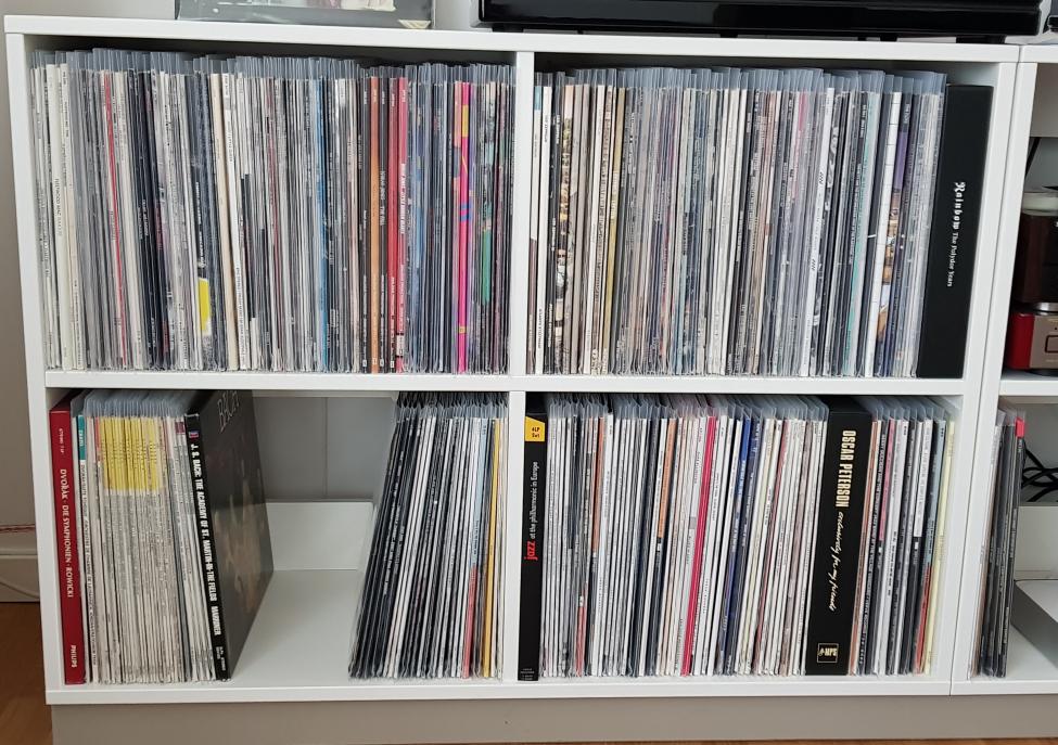

Er innvendig mål 34x34x34 cm optimalt for en vinylhylle mtp at plastfutteraler av ymse slag tar litt plass?

Tror 34 er ganske optimalt. Mine har 34,7 innvendig høyde (og ca 49 innvendig bredde i hver).
Uten plastcover på platene tror jeg gjerne 33,5 hadde funka bra.
Z
Zomby_Woof
Mine er 36 høye. De kunne sikkert vært 35, men jeg tror ikke jeg ville hatt dem helt ned på 34.
De høyeste/største boksene jeg har er Led Zeppelin i siste utgave som er 33,6 så det bør gå an, selv om jeg ville hatt mer.
Dybden er forresten 34, og det er akkurat passe.

Jeg vil ikke ha rommene så veldig brede hvis de ikke er fylt opp. Det bør være en smalere hylle for de som for tiden er "til overs" for å unngå at platene sagger.

Hyllebredden på mine er 80. Det er i lengste laget, det blir vanskelig å finne det gode kompromisset mellom hardt nok stappa til at de blir stående rett opp og ned, og løst nok til at det går an å 'bla' i dem og ta ut og sette inn plater.
60 tror jeg er optimalt. Smalere enn det ender med veldig hyppige omrokeringer når man kjøper noe nytt som skal inn på klmno eller deromkring i alfabetet.
