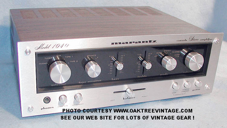

Jeg finner roen i rørforsterkere, men glemmer aldri min Marantz 1040! Denne har jeg forsøkt å finne igjen og har sikret meg komplett skjema om jeg skulle komme over en.
Jeg har samme erfaring som trådstarter at moderne forsterkere ikke er musikalske nok for meg. Men jeg har da alltid gått egne veier og kun stolt på det jeg hører med mine ører. Slik er jeg....

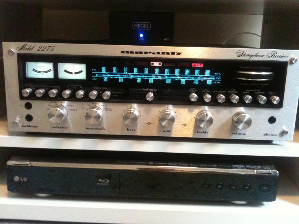

hehe, ser at mange der ute foretrekker den også framfor min 2275 så det var sikkert noe helt spesielt med denne modellen. Tenkte jeg måtte komme med en oppdatering her. Vet ikke helt hva som er skjedd men etter å ha hatt den noen dager har det åpenbart skjedd noe med lyden. Var i utgangspunket fornøyd, men nå er jeg ganske blåst av banen. Vet at den bare har stått i årevis før jeg kjøpte den så kanskje komponentene trengte litt innspilling. Ikke vet jeg, men den låter på alle måter helt fortreffelig. Fast bass, detaljert og svært godt perspektiv. Jeg trekker litt tilbake at den er lik 2225. De er både like og forskjellige. 2275 låter hakket mer moderne (i en positiv forstand), men har samtidig sjelen og realismen inntakt. Føler jeg fikk i både pose og sekk her for å si det sånn. Å jeg har lyst på en sånn trekasse...

Siden sist har jeg byttet de to svære filterkondensatorene i 2225en med nichocon gold tune. Har lest hundreogørten sider på audiokarma og klarte til å slutt å utføre dette med nervøs hånd:) Egentlig ganske enkelt når man først skjønner tegninga.
Resultatet: vel, jeg har jo brukt 2275 i det siste så har ikke sammenlignet direkte før og etter. Men hvis den låt likedan tidligere så skjønner jeg virkelig ikke hva jeg hadde å utsette på denne. Lyden virker generelt strammere enn jeg kan huske og låter egentlig minst like nydelig som 2275 nå... Den låter faktisk bedre på lavt volum, mens 2275 har mer kraft og punch på høyere volum. Det virker som de fleste mener at recapping av strømforsyning er mest nødvendig og påvirker ikke lydsignaturen. Lurer derfor på å bytte i hele strømforsyningen på 2275 med nichocon filter og silmic II. Virker som det er en del der ute som bare bytter alt (pga driftsikkerhet) og er egentlig fornøyd uansett åssen det låter.

Ja, bytta ut alt i strømforsyninga. Mundorf mlytic filtere og silmic i resten:) Var veldig fornøyd med resultatet, men som jeg skrev i pm så har den nå altså streika i ene kanalen. Har ikke tid til å holde på med denne for tida, så får se senere. Har vel heller ikke kunnskap/utsyr til å fikse selv. Mulig den havner på børsen her etter hvert.. Uansett. Hovedforskjellen jeg merka med nye lytter var at de forskjellige instrumentene ble klarere i lydbildet. eller hvordan man skal si det:)
