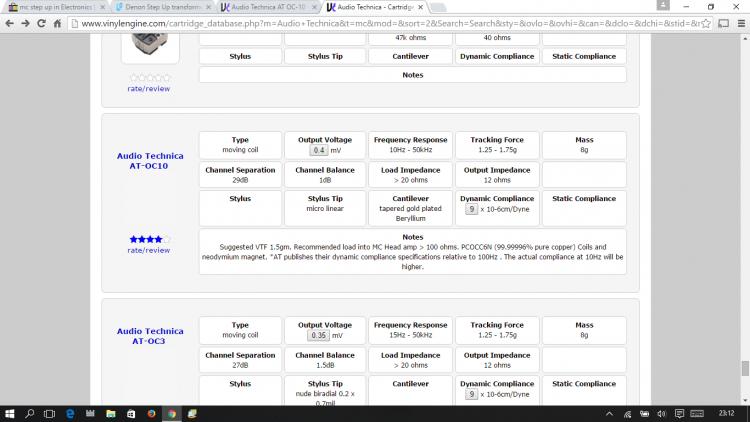

Vil dette bli match? Denon step up/AT pickup

På papiret skal det gå helt fint. Du ligger litt under med hensyn til gain men det er marginalt. Jeg har ikke prøvd denne komboen men kjører for øyeblikket en AT33Mono i en stepup hvor jeg har vekslet litt mellom 10 og 20 ganger forsterkning, begge fungerer.
Pickupen din vil, med mindre det er gjort impedansetilpasninger i trafoen, se 470 Ohm (forutsatt at riaa har 47 kohm MM.
Tipper dette fungerer fint, men tørr ikke garantere himmelen.
