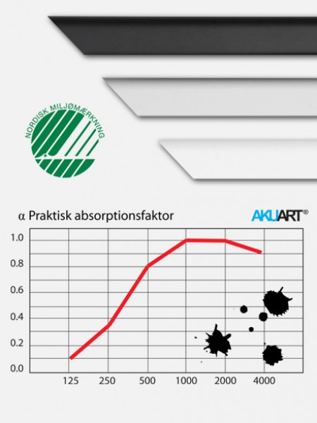

Vil det hjelpe på akustikken med disse platene i denne stuen?
Della
07.01.2010
168
68
Vigrestad, Sør på Jæren
Heisan,
Går og lurer på om jeg skal bestille noen akustikkplater for å få bedre lytteopplevesle i leiligheten min, men er usikker på om det vil i hele tatt hjelpe? :confused:
Her er en skisse over leiligheten min:
Her er grafen av den aktuelle akustikkplaten(e):
Planen var å henge 3 stk bilder a størrelsen 120x120 på den tapenserte betongveggen. Taket er også i betong, så det er litt problemtatisk med etterklang i rommet mitt. Det merkes ikke i lytteposisjonen, men dersom en sitter i "spisestuen" med betongveggen kan en merke det ved vanlig samtale.
Dette er stuen min så jeg kan ikke bruke "vanlige" akustikktiltak som gjør at rommet ender opp med å se ut som et konsertlokale, det har jeg prøvd før, og har nettopp brukt 60K for å få det til å se normalt ut igjen
Så spørsmålet er:
Er det verdt å legge ut ca 12.000kr for 3 stk slike plater? Vil jeg merke noen forskjel?
Tips / kommentarer / råd mottas med STOR takk :)

Ikke helt sikker på dette, men jeg forestiller meg at det vil gjøre ganske lite forskjell i lyttedelen av rommet om du henger opp absorbenter i spisestuedelen. Disse absorbentene er mest effektive ved høye frekvenser, og der går lyden nokså rettlinjet. Da er det allerede mange refleksjoner som tapper energi fra lyden treffer betongveggen til den eventuelt finner veien tilbake til lytteposisjon. Jeg ville ihvertfall gjort noen enkle forsøk med å henge opp ulltepper eller lignende først for å vite om dette i det hele tatt gjør noen forskjell i lytteposisjon. Det kan derimot gjøre ganske mye for etterklangen i spisestuen hvis du ønsker å gjøre noe med den, men 12000 er jo en del penger. Kanskje det finnes rimeligere måter å endre akustikken i spisestuen på?

Takk for konstruktivt svar!
Jeg går med planer om å plassere "tubetraps bassfeller" i hjørnene bak høyttalerene for å dempe det verste av bassen.
Har fått også fått svar på avforum som tilsier at det er liten kost/nytteverdi i de opprinnelige planene mine :)
Det var akkurat det jeg var litt redd for, og derfor jeg postet tråden.
