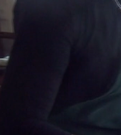

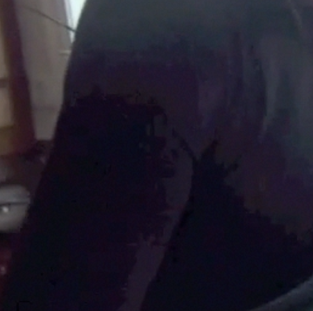

Bildekvaliteten på disse programmene er latterlig stor. På lyse partier filmet ute, er det ikke mulig å se noe særlig forskjell, men i mørke partier.... Det virker på meg som om iMovie på en eller annen måte komprimerer en allerede komprimert filmfil? Uansett - jeg er nå godt fornøyd med resultatet, men tror jeg kommer til å skaffe et non-AVCHD. kamera, helst med mulighet for progressiv video.
Tusen takk for hjelpen Digiman! :)
Legger ved noen eksempler for evt andre som sliter med samme problem:
