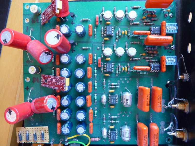

I utgangspunktet er det en RIAA med potensiale, en grei strømforsyning, en vel gjennomtenkt bruk av høyklasse transistorer i innngangstrinnet (MAT02), fleksibel med tanke på tilpasning til ulike pickuper. Så da DIY iveren tok tak i meg et tiår senere, bestemte jeg meg for å teste ut ulike oppgraderinger. Komponenter hadde jeg etterhvert liggende fra andre prosjekt. Jeg er IKKE et El-fagmenneske, og baserer DIY på hørsel og prøve og feile. Forsøker likevel å forstå litt av elektronik-skjemaer, men mangler nok for mye basiskunnskap :-[
Oppgraderingen har gått særdeles trinnvis, med feiling og prøving, og lytting. Om du har en Dali liggende og vil ha noe mer ut av den, så har jeg listet opp mine egne oppgraderinger, rangert etter hva som gir størst lydforbedring. Om du vil gjøre noe av dette selv, er det bare å ta kontakt om du trenger noen tips og råd.
1. Bytte ut de to 2200 uF Phillips kondensatorene i strømforsyningen, bruker nå Black-Gate bipolare. Meget stor forskjell, størrelse på lydbilde, oppløsning, dynamikk, alt... Phillipsene suger! De andre oppgraderingen kommenteres med %-vis lydforbedring sammenlignet med denne oppgraderingen!
2. Bytte av OP-Amper, kan gjøres ganske enkelt, Dalien bruker ingen offset-nulling e.l. Har forelpig testet ut OPA627 og diskret amper fra GD-Audio, Moon, Sun og Earth. Støy er ingen problem med GD-Audio, de gir en stor forbedring av ambience (akustikk, mellomtone, tekstur). 50-100% forbedring avhengig av type OP-Amper. Måler 2-7mV DC på utgangene, så ikke noe problem det heller.
3. Likeretter-dioden, den diodebroen som står der er elendig. Bruk gjerne MUR 120, MUR 860, Schottky. Gjør lydbilde større, mer åpent, mer flytende, akkurat som om å åpne opp for en kran, lyden strømmer mer fritt. (50%)
4. Regulatorene i strømforsyningen. Gir et roligere lydbilde (50%)
5. Bytte de resterende små kondisene som står på rekke i strømforsyningen, samt fjerne de Red Dropsene som står parallelt med kondisene. Anvender også her BG. Øker dynamikken ytterligere og forbedrer bass og oppløsning (50%).
6. Bytte resistorene på inngangen (de som brukes for å tilpasse motstand til pickup). Bruker her Shinkoh-mostandere. Gjør lyden mindre kornete/slørete (20%).
7. Bytte resistorene rundt OP-Ampene i utgangstrinnet, bruker her Kiwame karbonmotstandere, gir en bedre mellomtone og større lydbilde (20%).
8. Bytte kondesatorene i feedbackloopen til OP-Ampene i utgangstrinnet (de blå Phillipsene rundt OPA 27-ene). Har mye å si for lyden har enda ikke funnet de optimale, men har igjen endel å gjøre med kornete/slørete lydbilde (20%).
9. Bytte transformator/veggvorta til en bedre. Ikke den helt store forbedringen, men mindre støy i lydbilde? (10%)

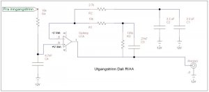

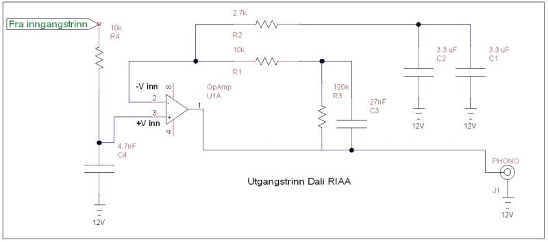

For de som har peiling på skjemaer, har jeg tegnet opp utgangstrinnet på Dalien. Jeg lurer veldig på funksjonen til kondensatorene C1 og C2, kan de byttes med noe mindre? De står ikke direkte i signalveien, så de har vel ikke så stor innflytelse på lyden? Også C3 lurer jeg om må være feildimensjonert? De skal vel hindre oscillering, men burde de ikke da være 27pF, ikke 27nF, får ikke dette til å stemme.. Kan jeg våge meg til å fjerne dem helt når jeg bruker de diskre ampene, har ikke peiling på deres båndbredde? Er redd for å brenne ut Op-Ampene ved å prøve det...
Og lyden nå? Himmelsk, en helt annen RIAA, stort, flott oppløst lydbilde, med en god mellomtone ;D Lite støy, dynamikk så det holder, meget fornøyd, tester nå ut mot andre lydkilder. Finn fram loddebolten :p Tips til videre tveeks tas imot med stor takk!

På meg virker det som delene du nevner kan ha med RIAA filteret å gjøre. I så fall vil denne bli feil om du bytter verdier. VH. Bernt

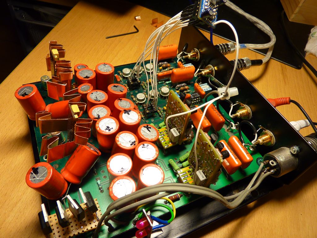

Jeg ville muligens ha jobbet litt med å gjøre dette «litt» ryddigere. Spesielt de lange ledningene fra inngangstrinnet til diskret opamp er en potensiell kilde til problemer. Jeg ville også ha flyttet likerettingen ut av kabinettet (likerettingen på kortet kan likevel beholdes som sikring mot feilpolaritet), og laget en småvoksen ekstern DC-forsyning.

Jepp, det ser ut som et skjærereir! Etter uttesting av ulike OP-Amper må jeg få rydda opp, og ikke minst få bort de lange ledningene på OIP-Ampene. Utfordringener at printet er 15x15cm, og gode komponeneter er som regel store. Så det blir å trokle alt på plass, da blir estetikken heller dårlig :-[ En god ide å få ut likeretteren!
Jeg er ikke sikker, men jeg tror RIAA filteret ligger i inngangstrinnet, men du kan ha rett. Grunnen til at jeg antar at C3 er feildimensjonert (om det da er oscillering den skal forhindre) er at formelen F(avskjæringsfrekvens)=1/(PI*2*C*R) gir en verdi på rundt 50 Hz, d.v.s. at alt over dette vil bli redusert for å hindre at OP-Ampen går i spinn. Men dette må være feil med en faktor på 1000...

Hentet fra Wiki: It carefully defines transition points in three places: 75 µs, 318 µs and 3180 µs, which correspond to 2122 Hz, 500 Hz and 50 Hz. Så 50 Hz er en "knekk". Ifølge Allen Wright er det en knekk til på 35KHz eller høyere, men denne er ofte glemt.

RIAA-filteret ligger i utgangstrinnet som du la ut skjema på R4 og C4 er HF avrullingen for 2122 Hz. R3||C3+R1+R2+(C2||C1) gir forsterkingen i opampen, den samlede forsterkingen ved 1KHz (inkl R4 og C4) er ca 13,5 dB. LF tidskonstantene for 500,5 Hz og 50,05 Hz er gitt av C3||R3+R1. C1||C2 i kombinasjon med R2 gir et subsonisk filter med - 3dB omkring 8 Hz. EQen med de verdiene som er angitt er omlag 0,2 dB over ved 100 Hz ref 1K Hz. «Referanseriaaen» jeg har modellert har en pol ved 50K05Hz («Neuman konstanten») så den gir for lave nivåer for HF responsen ekskl. «Neuman». Jeg tipper DALIen er ganske padde flat fra 1 KHz til 20 KHz.

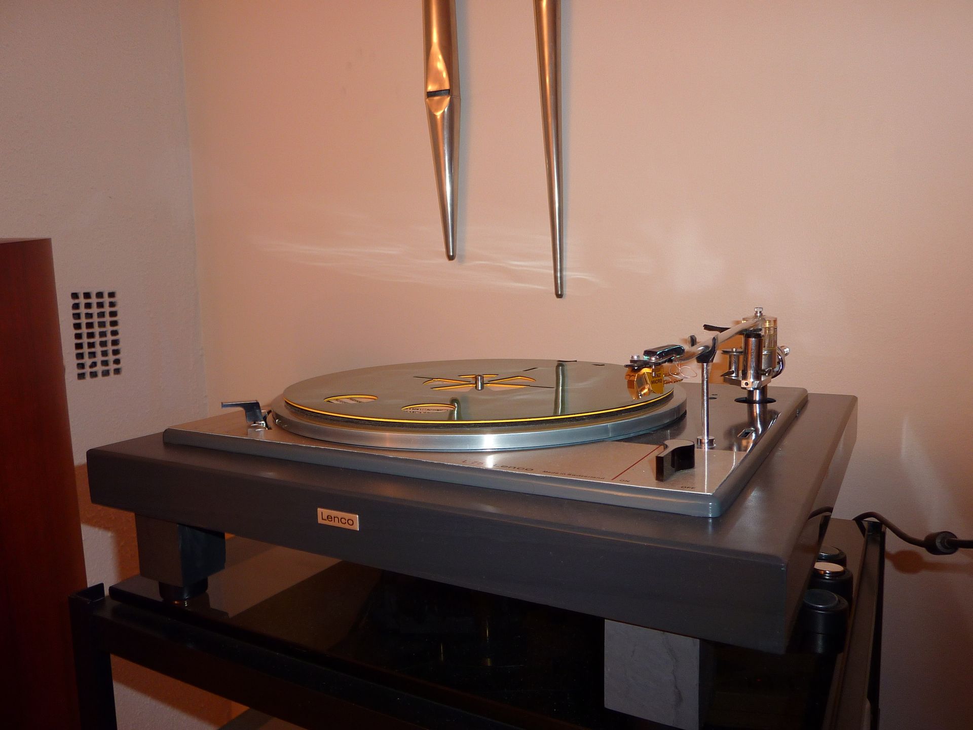

Beklager sent svar, men i går bruke jeg tiden på å justere inn et annet DIY-prosjekt som nå er avsluttet, en Lenco 75 som jeg fant dumpet i elektroavfallet. Har laget ny plint og montert på Mørch-arm med en Micro Benz på. Hørte på Dalien for første gang på lydanlegget og ikke bare tilkoplet PC m. små KEF-høyttalere på arbeidsrommet.
Endelig har jeg forstått utgangstrinnets oppbygging, en særdeles lærerik forklaring, takk KJ! Og det er MAT02 som står der. Og jeg legger meg flat for å ha trood at RIAA-en var i inngangstrinnet. RIAA-tråden var også meget god, et godt tips, forsøker å lese meg opp nå!
