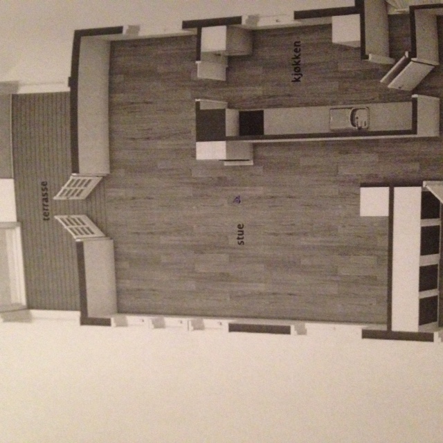

Akkurat kjøpt meg nytt surround anlegg til stue på ca 30kvm, med to innganger til stuen(ikke firkantet rom med en dør)

Stua:
Stua er nærmest bunn(beklager kjipt bilde)
