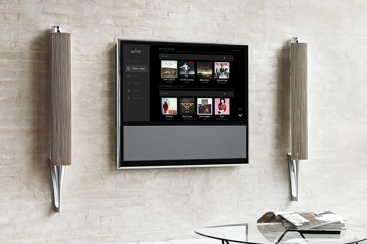

Jeg ville også tatt en titt/lytt på Beolab 18. De er relativt dyre, men spiller rimelig bra og tar seg godt ut på veggen:)

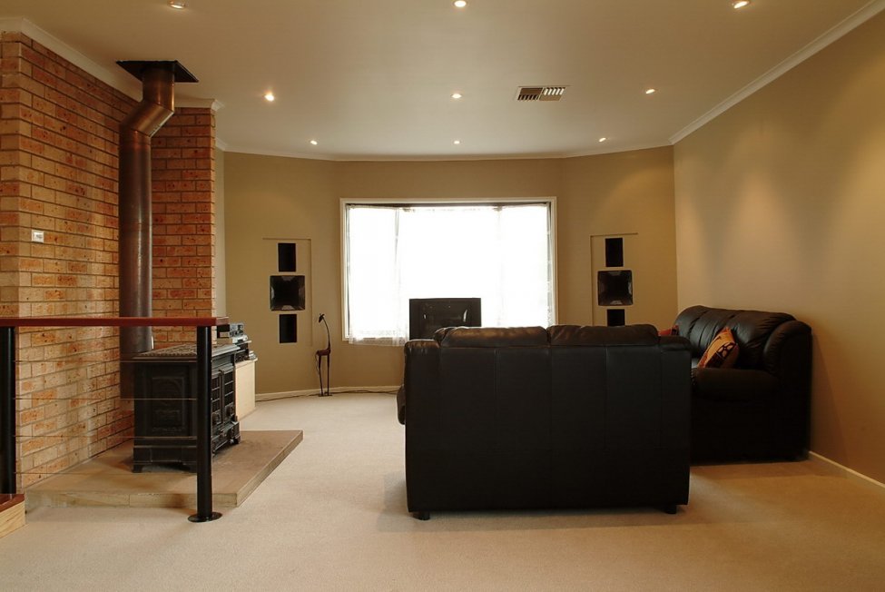

En mye bedre løsning er å bygge høyttalerne inn i veggen hvis det er mulig. Det har flere fordeler sammenlignet med frittstående høyttalere. Og det kan blir svært bra hvis man drar strikken virkelig langt.
