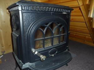

Tenkte for mye på VP for noen år siden om lønnsomhet. Hadde da varmestyring i huset og varmeovner. Det jeg misset var komforen, varmedistribusjonen og enkeltheten med VP.
Installerte VP på sommerne for å kjøle ned stua på varme sommerdager - og jaggu var ikke VP gull verdt på vinteren også. Har nå kun ovner i et par rom i husets kjeller. Midt- og toppetasjen har ingen lenger. VP har vært stabil og uten problemer i mange år.
Moral: Ikke tenk for mye på økonomi. Fokuser heller på behageligheten VP gir.
Men både gulvvarme og vedovn gir bedre komfort enn luft-luft varmepumpe.
Sannhet for noen - men ikke for alle. Synd. Men, slik er det jo med mange ting. Jeg ville gjerne hatt gulvvarme fra V/V, men vedovn; nei - ikke som primæroppvarming. L/L er behagelig og støynivået er avhengig av plasseing og type man velger. I dagens marked er dette heldigvis et ikke-tema for de fleste med moderne hus (i.e. ikke 20 kvm stuer fra 50-tallet).
Edit: Her er et snapshot av vinduskarmen nå i kveld fra stua i motsatt ende av der VP står.
