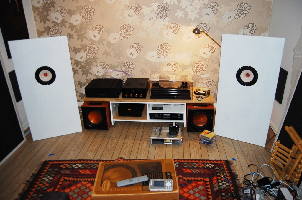

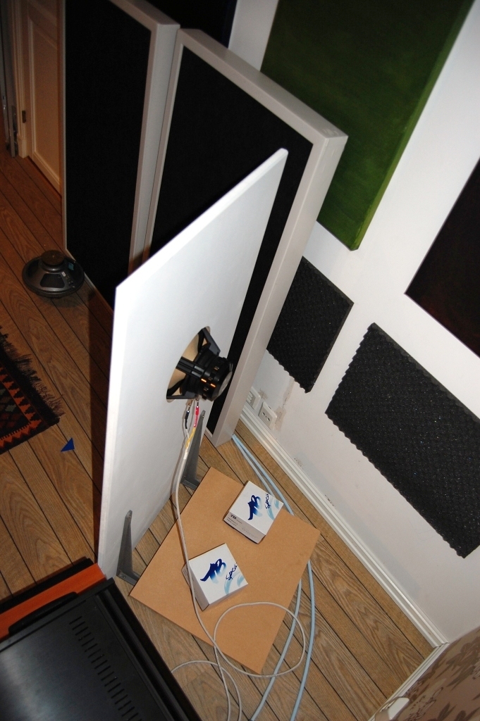

Jeg har for noen dager siden bygget noen enkle åpne bafler av 22 mm MDF. 60x122 cm. Driveren er Tang Bands nye 8 tommer W8-1808. Dynabel har ikke begynt å føre den enda så du må handle hos Parts Express. Jeg spiller helt uten filter. Både med og uten subb. Det låter svært åpent, et enormt perspektiv, man blir ikke lyttetrett i det hele tatt, kanskje det du mener med varm lyd. Når du lytter til åpen baffel så lurer du på om alle andre har tredd en sovepose over hver høyttaler ;) Denne driveren har eksepsjonelt bra diskant. Jeg har supertweetere liggende men trenger dem ikke. Når det gjelder bassen så vil vel de aller fleste bruke subwoofere her. Selv om de angivelig spiller ned til 40hz så vil baffel stepen gjøre at de begynnere å rulle av fra ca 190 hz. Dette kan du løse med et enkelt BSC filter, da får du mer bass men ikke en filterløs konstruksjon.

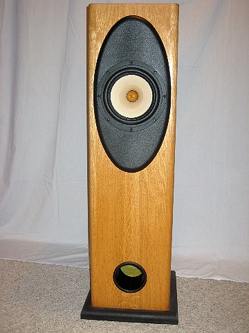

Hvis du ikke vil ha åpen baffel så kan du jo kjøpe broren til den jeg har og lage kvartbølgehorn:
http://www.parts-express.com/pe/showdetl.cfm?Partnumber=264-893
De kommer på drøye kr 3000,- inkl frakt og mva
Bob Brines sier han liker denne bedre enn Fostex 207. Han har laget et design av den og tegninger kjøpes billig (jeg har kjøpt selv): http://brinesacoustics.com/Pages/TT-2000/Main.html
Denne her spiller bass meget bra. Så slipper du å knote med avansert delefilter. En svært gjennomtenkt konstruksjon. Her får du åpen, lettflytende, dynamisk og uanstrengt lyd. Sibilianter eksisterer ikke, refleksjonsproblematikken er svært liten og på toppen av det hele så klarer du deg med 5-20 watt.
PS! Den rare ovale svarte baffelen er ikke nødvendig. Lyden blir like bra uten :)

Kan vere at dette er litt OT i og med at trådstartar har avskrive OB alternativet. Men synest det er litt spennende det eg høyrer på no om dagen(sjå Bastanis-tråden). Robert Bastani sitt opplegg er å bruke store (i mitt tilfelle 10") breibandelement uten filter i open baffel. Dei er supplerte med ein magnestatdiskant på mine "Firebird". Det går overraskande bra. Slo til på dette konseptet fordi eg var nysgjerrig på OB og om det verkeleg ville fungere med dette breibandelementet. Når det gjeld varm lyd, så har det overraska kor rik og nyansert klang det er. Hadde tenkt at transientar ville vere ei sterk side. Det er det for så vidt, veldig sprøtt og luftig. Men altså klang og god utklinging. Utklinging er vesentleg betre enn på exact som eg har vore van med. Perspektiv er også svært godt. Var i det heile tatt spent på om det ville bli nedtur på enkelte felt samanlikna med exact, men det har i grunne berre blitt betre også på det som var exact sine sterke sider. I tillegg kjem høgare virkningsgrad (frå 83 til 93dB)og sårt tiltrengt bass. Det er noko med Bastanis sitt opplegg med coating og tilpassa motorsystem som fungerer overraskande bra. No går det så det susar med Reiersrud og Kleive i Odense domkirke og med sarte opptak med orginalinstrument og guttekor. Har lurt litt på om bassolistar kan høyrest litt ut som dei syng gjennom eit horn på enkelte opptak. Men er ikkje sikker. Uansett er det rekordhøg oppløysning også på dei. Det er lett å høyre dei ulike stemmene i stemmekruppene i kor. Det og det å kunne høyre det meste også på lavt volum er hyggelege overraskingar. Enno er det meir tilpassing, justering og innspeling som må til. Men allereide no er dette noko eg kan leve godt med.
