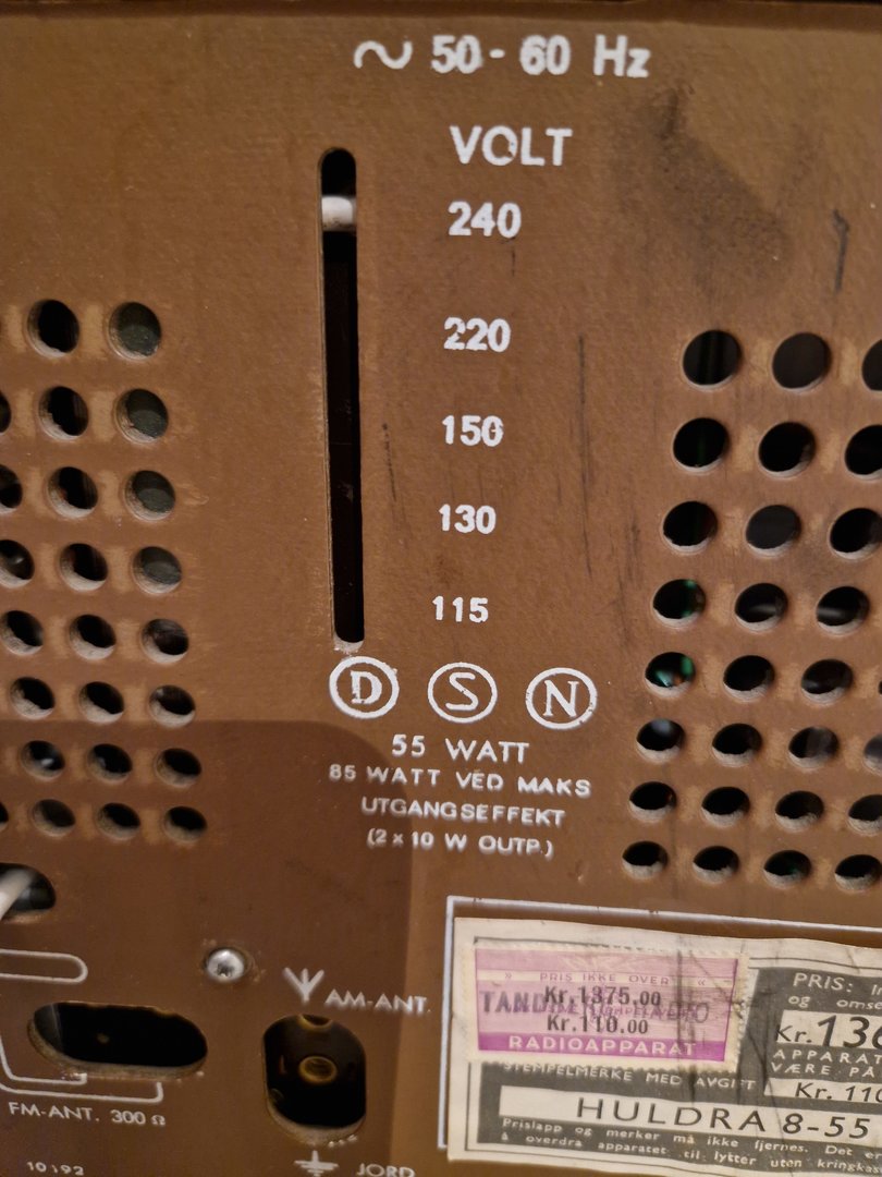

Jeg har idag koblet en av mine Huldra 8 for 240 V nettspenning. Bør man generelt gjøre det med alle radioer og forsterkere idag?
Jeg blev nysgjerrig på hvor høy nettspenning jeg har.
Kan man stikke måleledninger rett inn på stikkontakt i veggen? Jeg har ikke gjort dette før.

Det er nok lurt å ha radio som tåler din nettstrøm.
Mange har opp mot 230 V i kontakta, og da sier det seg selv at om radio skal ha 220 V så blir det jo mer strøm enn det som er bra for 50 år gamle apparater.
Lettere å "brenne ut" en gammel god radio med for mye strøm på gamle komponenter også..
Jeg har ofte 227-230 V i mine kontakter, og har stilt om de som jeg har til 240 V når de skal brukes tilkoblet.

Spenningen i stikkontakten kan variere med 10% beregnet ut i fra 230 v det vil si alt fra 207 v til 253 v.

Normalspenningen i Norge ble oppjustert fra 220 til 230 i "harmonisering" med resten av Europa, en gang på 90-tallet... tillat toleranse er fortsatt +/- 10%
De fleste abonnenter er nok nærmere 240 enn 220, så 240 er et logisk valg der hvor det er mulig...

Det er ganske greie toleranser i apparatene og man kan nok regne pluss/minus 10 prosent der også. Jeg har opplevd på noen Tandbergapparater at glødespenningen på rørene kan bli i laveste laget om man stiller det på 240/245 volt og nettspenningen er ned mot 220 volt – så mye at det har gitt merkbart negativ påvirkning på apparatets ytelse. På båndopptakere har jeg også opplevd at den sliter med å holde hastigheten.
Det eneste fornuftige å gjøre her er å måle nettspenningen og stille inn på det som er nærmest – er spenningen under ca. 230-233 volt ville jeg stilt apparatet på 220 volt. 231 volt blir da knapt 5% over. Hvis det gjør at noe går i stykker var det nok uansett på tide med en service.
