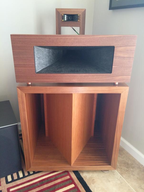

Hei, godt folk!
Holder på å planlegge byggingen av ett par La Scala cloner. Trenger derfor hjelp til valg av elementer og horn. Kan liste opp budsjett og alt det andre.
Budsjett : ca 25000 for elementer og horn. Kan strekke meg til 30k.
Bruksområde : Musikk. Alt i fra Chopin til tung hip hop.
Plassering : I en stue uten noen form for akustisk behandling. Dessverre ikke mulighet til å putte opp noe heller. Men stuen er stor, ca 50 kvm.
Tenker på å bygge en to veis og supplementer med noen subwoofere. Vil bli aktivt delt.
Har valgt La Scala, siden jeg liker designet på dem, kan gå for andre lignende høyttalere.
Er det noe jeg har glemt?

JBL er jo ganske greit å få tak i brukt. Har ikke peiling på hva som kan passe til basshornet, men kanskje noe fra JBL passer?
Andre kan være 18sound, Precision Devices osv. Fins mye.
Horn kan kanskje være JBL 2380 med 2446 drivere, må vel deles rundt 1khz. Diskant enten JBL 2404 eller 2405.

For å finne elementer til basshornet er det vel best å kontakte Bob Crites. Som lager Klipsch kloner som feks cornscala.

Du kan ikke putte hva som helst i La Scala basshornet. Basshorn er meget følsomme for basselementets TS-parametere.
Bob Crites har elementer for dette formålet. Når det gjelder drivere for mellomtone og diskant så står du jo helt fritt så lenge du bruker aktiv deling/dsp.

Takk for svar. Da går jeg for Crites 1526C i basshornet. Tenker jeg går for seos 18 og noe JBL eller radian kompresjonsdrivere.

Har du vurdert CornScala II fra Crites?
