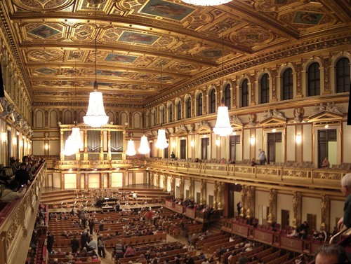

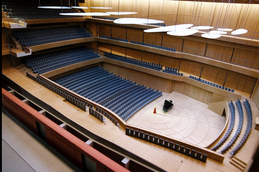

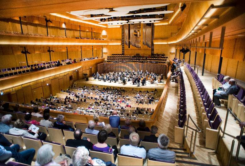

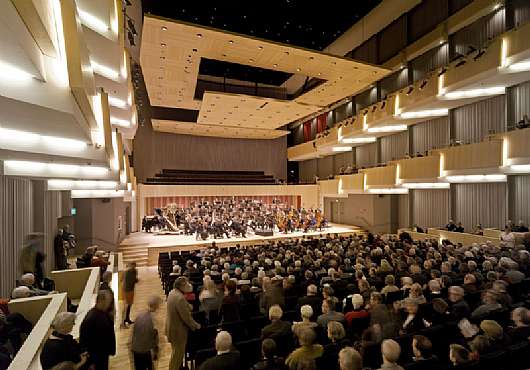

    Århus kopierte Musikverein, og det ser ut til at Stavanger har skjønt at det var klokt med smal og lang skoeske.
    Stavanger:
    Musikhuset Århus:
    Musikverein Großer Saal:
    Skulle vært interessant å se noen mål.
    BxLxH = 3x5x4?
    Synes å huske det er proposjonene til ganske mange skoeskesaler.
    V
    vredensgnag
    Tror ikke de forholdstallene stemmer i noen utstrekning.
    Musikverein er 19,1m bred; 17,75m høy og 48,4m lang.
    I Århus var de råreligiøse på dette.
    18,1m bred, 17,75m høy og 48,8m lang. (Og lengden i forhold til Musikverein avhenger av hvordan man måler, der Århus mener at man fikk et riktigere lengdetall).

    Best i Europa kan alltid diskuteres. Denne salen har store justeringsmuligheter, og de har et langt program med testing og justering før den offisielle åpningen i september.
    Jeg trodde at bildet som vreden viser var fra testkonserten flere av oss var på på torsdag, men de senkbare diffusorplatene hang ikke så lavt da jeg var der. Det er tre nivå med gallerier langs sidene, det øverste er knapt synlig i bildet, var ikke klart i forrige uke, og på bildet er diffusorplatene senket lavere enn det øverste publikumsgalleriet. I tillegg tror jeg selve hovedtaket kan heves og senkes i flere moduler. Slik så det i hvert fall ut fra der jeg satt.
    Stengene som henger under alle galleriene langs sidene er til å henge akustikkgardiner på, de har vi ennå ikke sett, så her er det fremdeles mye å gå på.
    Salen er både lys og luftig og intim på samme tid. Og det låter fint allerede, det er det ingen tvil om.
    ps: legg merke til den åpne boksen som orkesteret sitter i på scenen i Stavanger. Jeg vet ikke om denne kan justeres, det ser ikke sånn ut. Men jeg mener den høres, og jeg liker det. Veldig fin effekt på slagverket bl.a.

    Ser man på bildet av Stavangers nye sal, ser man at det er mye bruk av spesialformet hardved for å reflektere øvre mellomtone/topp, slik at denne holdes liv i lengst mulig. Disse platene er formet for fokusere denne lydenergien slik at den ikke dør ut, og det er en teknikk som kun er mulig å gjennomføre med ekstremt mange og presise målinger ...
    I operaen brukte man samme teknikk, og om jeg husker rett endte man der opp med spesialutformede enkeltstykker gjennom hele operaen, for å ha kontroll med refleksjonene.

    ang. dimensjoner og skoeskeform:
    Salen har hovedform omtrent som en skoeske, men har ikke helt paralelle vegger, som vises best på bildene av modellen
    Jeg har talt 1513 stoler, og det er romslig i en sal på denne størrelsen. Ekstra romslig er det mellom stolene på de øverste sidebalkongene. Det er gjort av hensyn til akustikken. Jo, vi begynner å like den nye naboen.

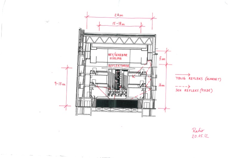

    Jeg tok kontakt med arkitektkontoret bak Fartein Valen orkestersalen, og fikk disse meget ferske dimensjonstegningene, med interessante forklaringer. Merk bruken av tidlig og sen refleksjon i nederste tegning - disse vet hvordan man lager et lytterom. ;)
    Takreflektorene har et spenn på fire meter.

    Det var interessant å se. Bra jobba!
    Faktisk ser det ut som det er noen forholdstall her likevel?
    Med taket nede, er bredden=3, Høyden=2 og Lengden=5-6, avhengig av hvor man måler.
    (Hvis du regner parketten er det ganske nøyaktig 16x24x32 = 2x3x4)
    Den er tydeligvis ikke helt skoeske i lengdesnittet pga balkongene i bakkant.
    Med taket oppe er det ganske nære proporsjonene til musikverein vel, med litt større bredde.
