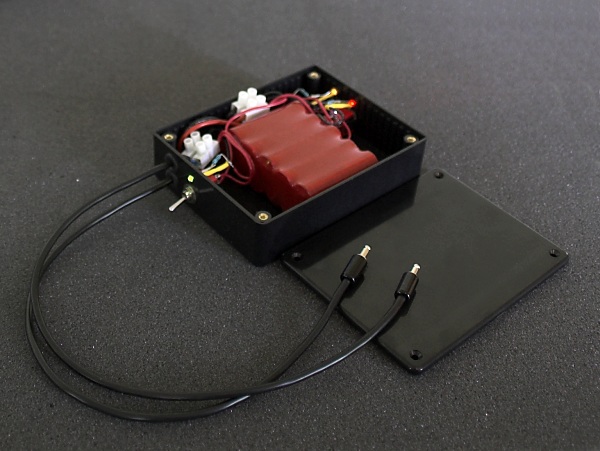

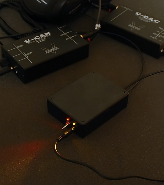

    Her er fronten. To ledninger ut med plugger som passer inngangen til V-series, en av/på bryter med indikatordiode.
    Her er baksiden. Her plugger jeg inn en NiMH-lader. Den gule dioden lyser dersom det er spenning på inngangen. Den røde lyser når denne spenningen går videre til batteriet, noe som kan skrus av og på med bryteren.
    Funker som bare det! ;D

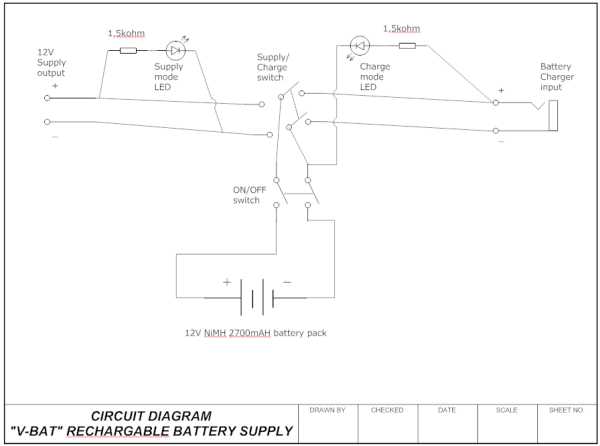

    Jeg har etter å ha oppdaget at det ikke er noen vits å forsøke å lytte under lading, siden laderen introduserer støy og ujevn spenning. Derfor har jeg revidert koblingsskjemaet. Her er skjema for hvordan jeg ville bygget den i dag:
    Som dere ser en meget enkel konstruksjon. Tror kretsen er selvforklarende. ;)

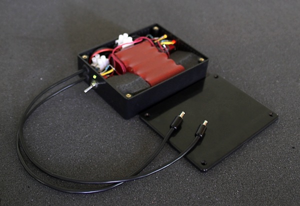

    Litt bilder av innledende skisse og innmat
    For å avslutte dokumentasjonen av dette lille prosjektet tenkte jeg at jeg skulle legge ut noen flere bilder som kanskje gir LITT mer innblikk i hva jeg har gjort.
    Arbeidsskissen som jeg jobbet etter (ikke spør meg hvorfor jeg skrev 20V på laderinngangen ??? ):
    Et par nesten like bilder av åpen boks, uten skumgummi (for å vise mer av batteripakken) og et med:

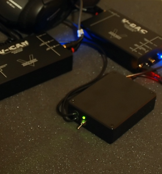

    Til slutt et gruppebilde av min V-BAT sammen med Musical Fidelity V-DAC og V-CAN, som den er bygget for å drive:

    V-BAT, en DIY batterienhet til Musical Fidelity V-serie (VERSJON 2)
    Etter en del tids bruk ble jeg klar over at når jeg skrudde temmelig høyt, så kunne en pipelyd høres i hodetelefonriggen min. Jeg trodde først dette skrev seg fra PCen jeg hadde koblet riggen til da (på jobben), men etterhvert som jeg forsøkte elektronikken andre steder, så fant jeg ut at pipingen var der fortsatt. Når jeg så forsøkte originalforsyningene, så forsvant denne støyen. Det tydet på at V-DAC og V-CAN ikke tålte å være knyttet til samme forsyning. Jeg forsøkte å google emnet, og fant en del teori og praksis om dette. Her et et eksempel på litt av teorien bak det jeg fortsatte med:
    http://www.designers-guide.org/Design/bypassing.pdf
    I kveld koblet jeg om hele riggen etter dette skjemaet (samme som jeg har postet tidligere):
    Det ga meg blant annet muligheten til å koble slik at man ikke kan lade og forsyne samtidig, noe som også gjorde at jeg kunne legge på et "decoupling network" uten å risikere at det tullet med ladingen.

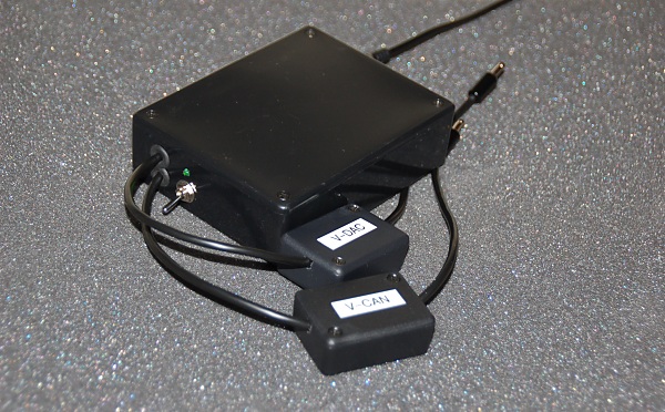

    I tillegg til ovenstående krets, la jeg følgende på utgangen:
    * En 2700 µF kondensator i parallell med begge utganger
    * På utgangen til V-DAC (i egen boks på kabelen) en liten 220µH spole i serie på plusslederen.
    * På utgangen til V-CAN (i egen boks på kabelen) en liten 220µH spole i serie på plusslederen, etterfulgt av en 220µF kondensator i parallell igjen.
    Jeg forsøkte opprinnelig å ha en kondensator på utgangen til V-DAC også, men da kom pipingen tilbake. Temmelig merkelig, men siden ovenstående koblinger så ut til å fikse problemet, så lot jeg det være.

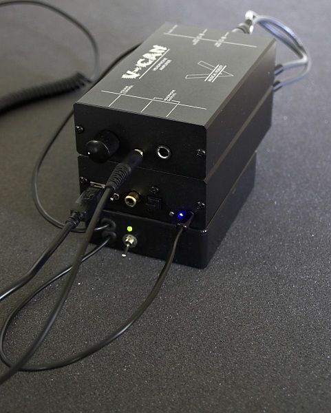

    Forsyningen ser nå sånn ut:
