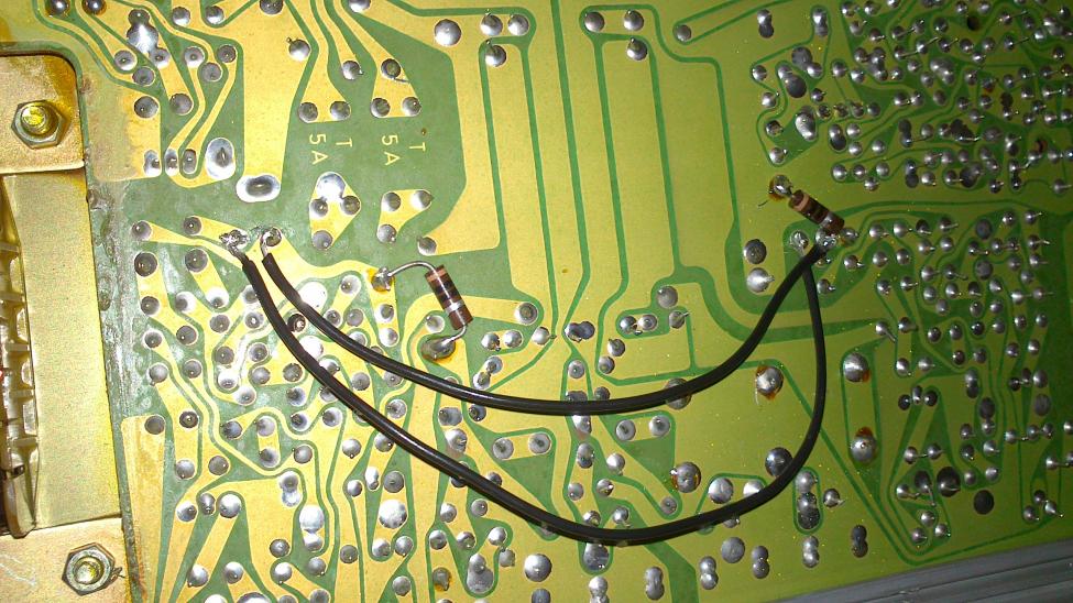

toillball
12.04.2012
777
229
Da har jeg koblet en bro mellom pre og amp og teorien min holder vann. Satte på en plate med tydelig skille mellom kanalene og balanse til venstre gi venstre kanal i begge ører og balanse til høyre gir høyre kanal i begge ører. Balanse i midten gir begge kanalene "oppå" hverandre.
Da trenger jeg bare koble om på platespillerinngangen så skal det vel fungere etter ønske.
Men belastes utgangene annerledes nå? Det er den store gule og den grønne som er brokoblet.
PS: Kondensatorene på utgangene synger på siste verset, men de fungerer enda, blir byttet snart!
toillball
12.04.2012
777
229
Fikk noen deler i posten og laget meg en kabel med to 5 pin din hunn i den ene enden og en 5 pin din hann i den andre. Hver hunn sender sitt signal i mono til hver sin kanal på hann, all jord går til signaljordpinnen på hannen. Og dermed kan jeg koble til 2 platespillere og veksle hvilken lyden kommer fra med balansepoten. Alle fire høyttalerutganger spiller da i mono og balansen kan ikke justeres.
Artig eksperiment, og faktisk uten jordstøy, det hadde jeg ikke regnet med...:rolleyes:
Og for å reversere er det bare å lodde ut de to ledningene på undersiden av radioen igjen.
