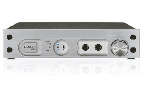

Er på utkikk etter en USB DAC, haller litt til DAC1 USB, har ikke hørt den, men har ikke hørt om noen som har hatt noe å utsette på den, dessuten har den jo hodetelefon forsterker, men er det noen som har hørt den oppmot PS-Audio Digital link III? Hva er i så fall +/- ved de to?

Har enda ikke fått annledning å høre PS Audio sin, men endte likevell på Benchmark DAC 1 Pre, å må si meg strålende fornøyd med lyden. Legger her ved en link til noen nye tester av Pre utgaven, ser ut som det er diverse skribenter som har sett lyset også (uten att det trenger bety noe). Men må si meg enig i det meste som står der.: http://www.benchmarkmedia.com/dac1pre/reviews.html

Etter litt sjekking kan jeg bare bekrefte at Benchmark DAC1 USB kjører 24bit 96 khz uansett OS. Stello sier at DA220mkII gjør det samme, men jeg må ringe for å få det bekreftet.
Benchmark DAC1 USB er godt likt av brukerne, men mangler digital ut.
