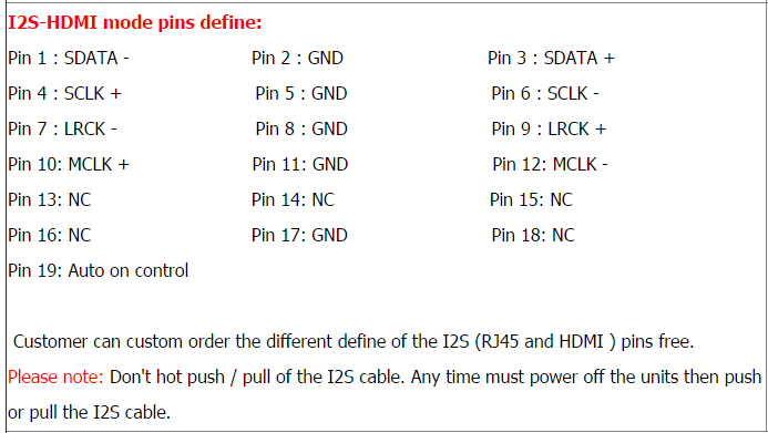

Det tror jeg den er:
https://docs.google.com/spreadsheet/lv?key=0AgVhKcl_3lHfdFhNT0xWQnNVWTI1QjhTdXVGVThiYnc
(mener Hydra-X og Hydra-Z er samme protokoll, men Z er i tillegg LVDS polaritetsuavhengig.
Pin 4 og 6 har ikke samme definisjon, så det må sjekkes.
Audio GD sier jo at de kan tilpasse I2s til PS Audio standard som AudioByte bruker (feks), så dette burde ikke medføre problemer.
Send over en forespørsel til dem.
Hei, takk for link til i2s-oversikten. Det er en pågående lang tråd på head-fi.org om M7 og den er ihvertfall kompatibel med Empirical Offramp 5 som ser nesten identisk ut med Hydra X. Det er noen rimelig kompetente DIY'ere på head-fi.org som jeg skal forhøre meg med.

Noen som aner om Audio GD DI-2014 vil fungere med Clones Sheva over i2s? Evt. hvilken rekkefølge kablene må ligge i?
Har veldig lyst til å prøve i2s-inngangen på min Sheva som ankommer i morra.

Jeg er 99% sikker på at Offramp5 er kompatibel med PS Audio (med unntak av PWD NativeX settingen), og dermed også AudioByte H-Z).
