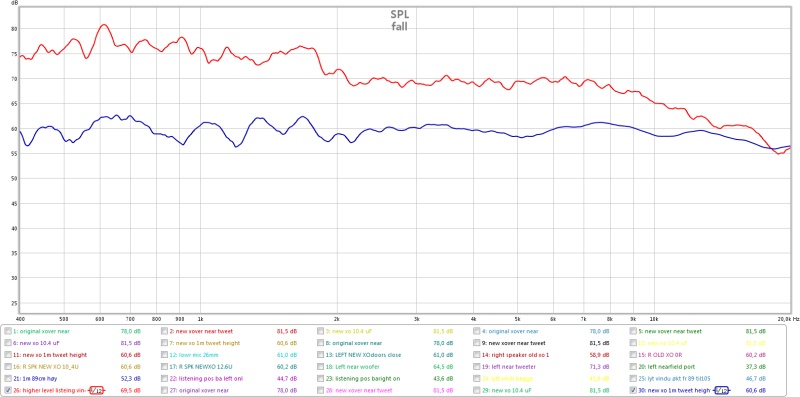

Har gjort de første målinger av de nye høyttalerne mine i stuen på 4.1x5.8m.
Ved måling i 1 m avstand rett på diskant får jeg en ganske jevn kurve synes jeg (blå kurve), men ved 3-4m avstand får jeg et tydelig fall i nivå over delefrekvensen på 2100 hz. (rød kurve, høyere nivå).
Er det "feil" på høyttalerne, diskantspredningen, eller hva? Eller er det rett og slett romeffekten?. (Rommet er har litt for mye romklang med store veggeflater og ingen gardiner.,, ), Liker ikke knekken ved 2000 Hz, og ville forvente et jevnere fall med økende frekvens.

Prøv å måle med samme nivå på kort og lang avstand. Hva skjer da?
Er dette målt med kun en høyttaler og begge gangene on-axis?
Det er nok ikke helt unormalt at det ruller godt av oppover mot 20k ved lang avstand?

Spør du meg så ser dette akkurat ut som forventet gitt hvordan du beskriver rommet ditt. Gjenklangen i rommet vil være fallende med økende frekvens (så lenge du ikke roter helt nede i bassområdet da). Hva ville du hatt annerledes?

Måling er med en høyttaler. med konstant nivå er bildet det det samme , det blir en knekk og fall i frekevenskurvev ved delefrekvensen.. samme resultat uansett høyttaler

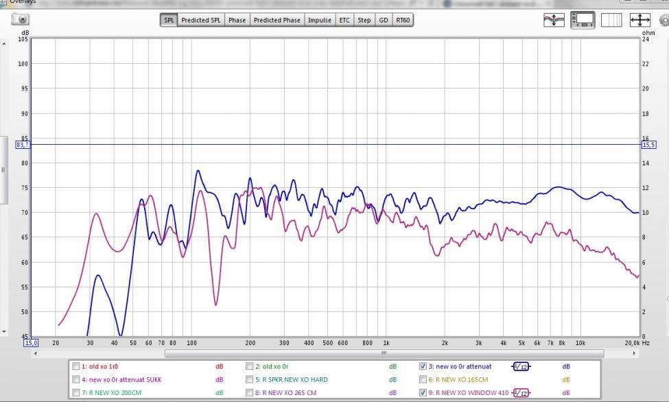

Her er kurver sammenlignet mot en annen høyttaler- til 5 ganger prisen-(Rød, med rørforsterker, gul med transistor forsterker). Lilla kurve er problem høyttaler. OBS dvs før modifikasjon av delefilter. Nytt delfilter rettet opp "feilknekken" i nærfelt men ikke godt nok i lyttepososjon, ref føste innlegg.

Dette er et resultat av høyttaleren og romakustikken, og heller ikke noe spesielt håpløst eller elendig.
Uten å vite mer om høyttaleren og måleoppsettet, så ser jeg en høyttaler med noenlunde flat frekvensrepsons on-axis, med fallende powerrespons oppover, som medfører at f-r vil tilte nedover med økende frekvens, når man plasser den i et rom, og flytter seg lenger vekk fra høyttaleren.
Jo lenger vekk fra høyttaleren det måles. jo mer vil responsen ligne powerresponsen.
Hvis du flytter mikrofonen noen cm vil du kunne se varianjoner i fr.
Bruk pink noise og rt analysator, og beveg mikrofonen litt rundt, kanskje er den feilen du ser et resultat av refleksjoner rundt måleposisjonen eller høyttaleren?

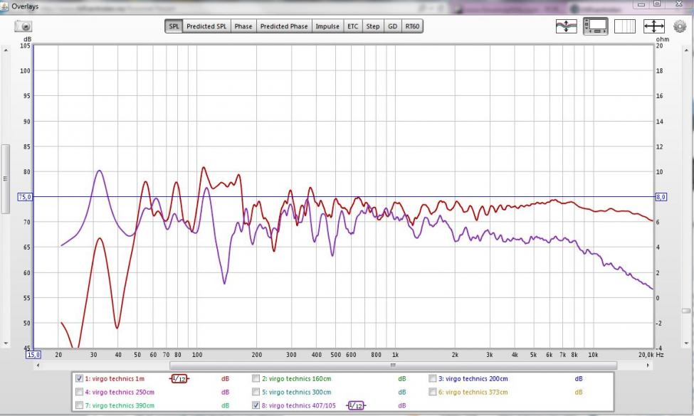

sammenligning klasse A singleenden rør non feedback 7 watt (grønn),mot transistor 100watt. lytteposisjon 3,5m
måling på 1 m og lytteposisjon 3,5m, begge med tranistor forsterker..
Så til slutt kurvene for EN ANNEN høyttaler mye dyrere og kommersiell høyttaler (5x), målt 1m fra (rød) og 4 m fra (lilla).
