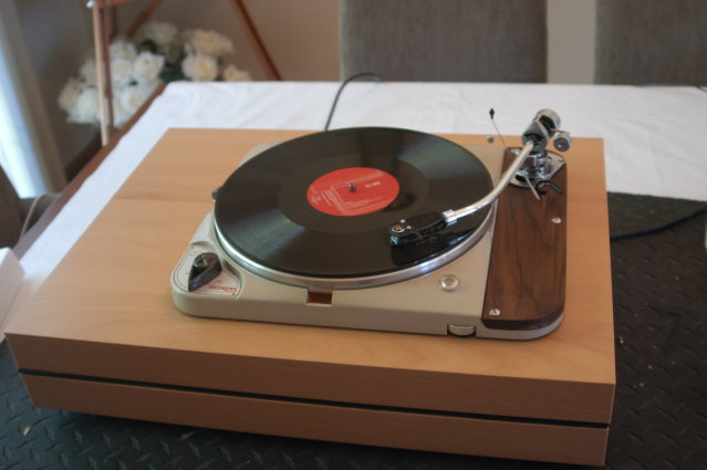

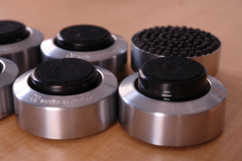

Dempeføtter f.eks Audio Technica . Disse er høydejusterbare slik at Lack -bordplata kan vatres opp.
Jeg har dessverre ikke bilde av eget oppsett.

Dette er beste løsningen jeg har hatt. Lack-bordplate med Audio Technica føtter.
Står oppå et Soundstyle bord med spikes-lignende ben.
Jeg har et Pergo flytende laminat gulv. Hadde nok et lydmessig bedre gulv før, men har to digre bikkjer,
-derfor laminat som er hardt og motstandsdyktig mot riper.
Vegghylle er også bra, men det passer ikke alle .
(Har prøvd litt forskjellig opp gjennom åra og har hatt flere platespillere.)
Man bruker ikke Lack-bordet slik det er.
Kun bordplata med slike e.l.under:
