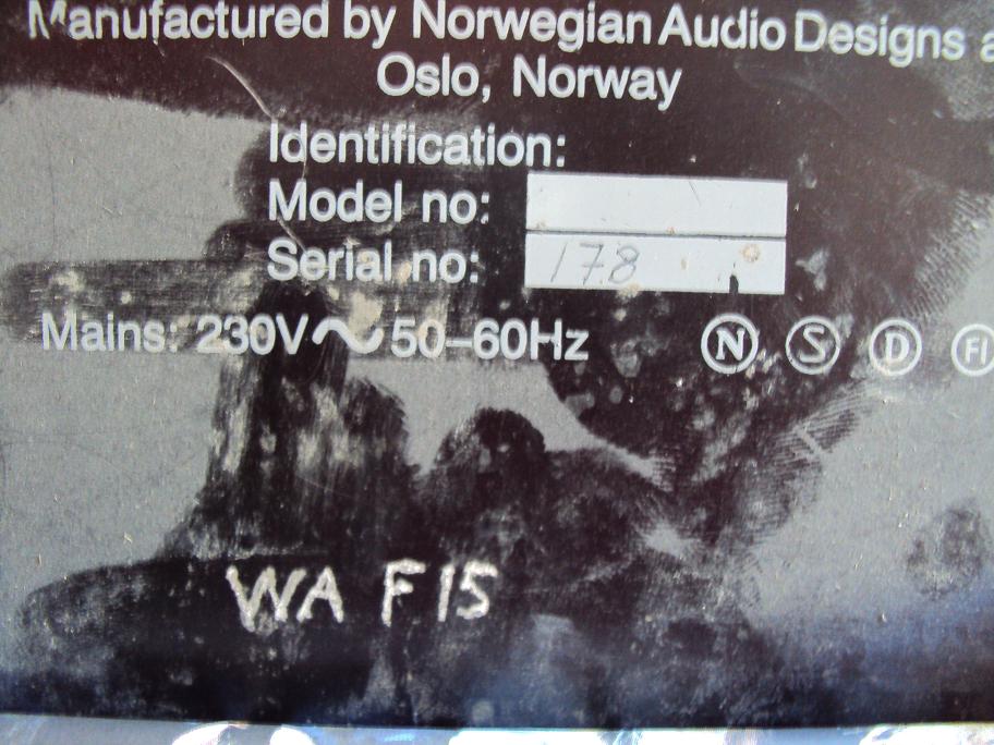

WAF 15 ........... er det høyt eller lavt ;D ;D ;D
(tror det er veeeeldig lavt...) ;)

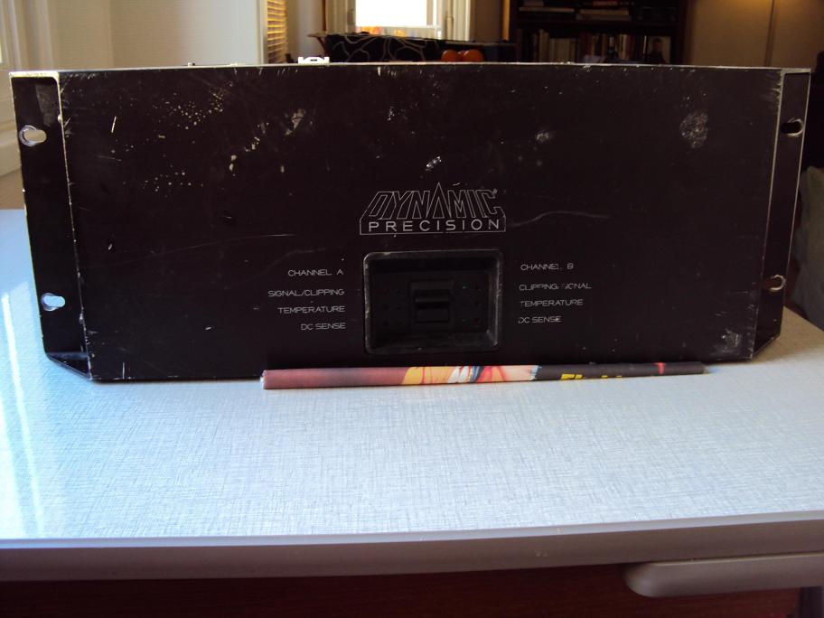

Godt brukt er den, så den trenger en runde med seriøst vedlikehold. Jeg har slått den på og sjekka at vifta starter, samt at det lyser grønt. Mer har jeg ikke hatt tid til
Før jeg eventuelt begynner med overhalinga, så lurer jeg på om det er verdt det? Har dere noen formening om lydkvaliteten på forsterkeren, og hvorvidt den egner seg til ett par B&W 804S?
Og finns det forresten noen i Oslo-området som er kvalifisert til å overhale en DP-amp?

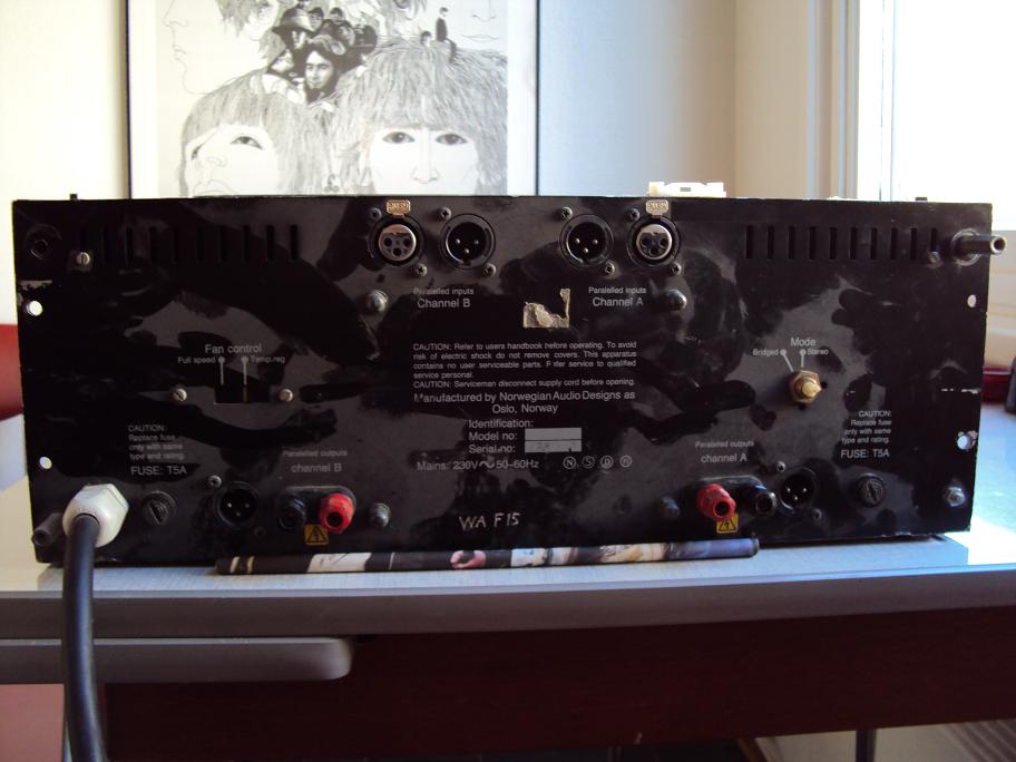

Ikke helt ukjent for meg den der. Jeg monterte disse fra 1986 - 89. Er ikke sikker på om jeg har satt sammen den du har, fordi jeg så aldri serienummerene. Det var noe Leif Erntsen skrev på etter han hadde hentet dem i sarpsborg, hvor de ble satt sammen dengang.
Det er et problem det at viften sitter som den gjør. Mange satt fra seg forsterkeren på tepper og støvete gulv med tett kjølekanal som resultat. Har du tilgang til en liten kompressor og blåsepistol så skulle det gå greit å blåse ren ribbene. Kjøleblokka går frem til fronten hvor luften går ut på sidene av frontprofilen.
Jeg husker ikke helt hvordan den så ut under lenger, men mener det er et deksel foran viften som du kan trekke bakover når viften er tatt ut. Da kan du skrape rent hele kjøleblokka derfra.
Ellers er den jo konstruert for å tåle krigen, noe den ser ut til å ha vært med på alt..
Fint med noen bilder. Kanskje jeg kommer på noe mer når jeg får se innvollene på den. Jeg monterte ihvertfall en rundt hundre stk. Monterte og en del av den første preampen.
