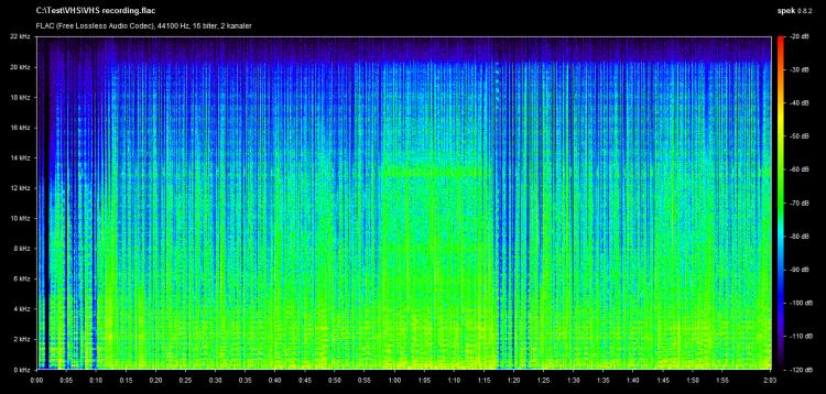

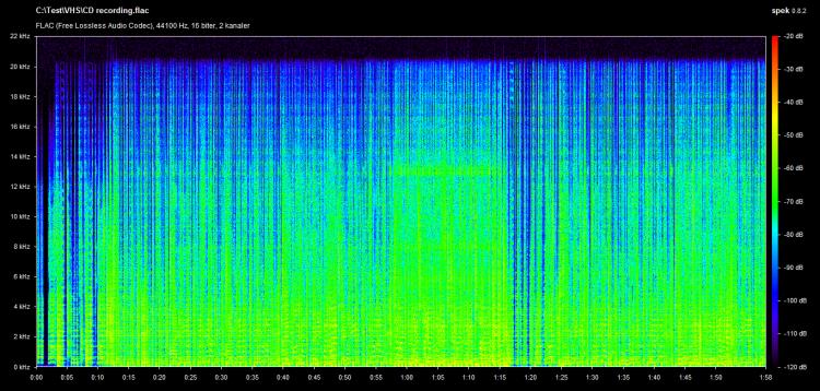

    CD:
    VHS:

    At det er godt nok til "vanlig bruk" er det ingen tvil om, så lenge du spiller inn i CD-kvalitet.
    Nå hørte jeg bare på disse filene dine via hodetelefoner(HD-600) på PC, og for meg virket lydbildet større med VHS-opptaket.
    Uansett er lydkvaliteten til å leve med, og det hadde jo vært fint om du brukte en bedre "tape" for å prøve å avsløre om det utgjør noen målbar/hørbar forskjell.

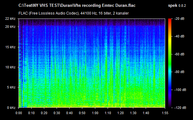

    Ifra VHS EMTEC inn til PC:

    Ifra VHS TDK HS inn til PC:

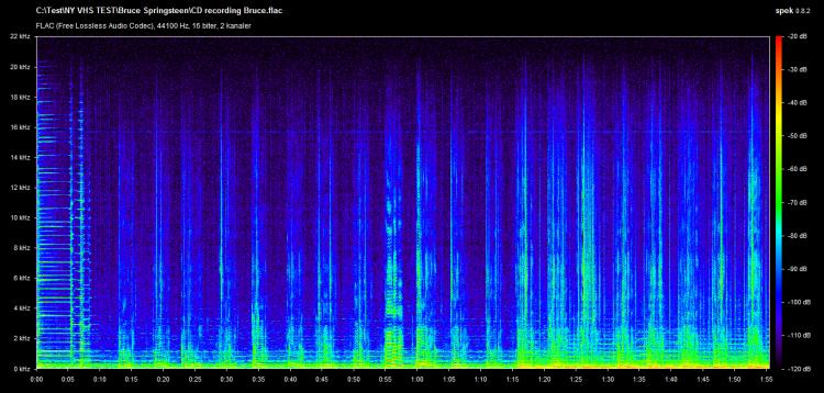

    Bruce Springsteen "The Ghost Of Tom Joad"
    Valgte denne sangen da den er såpass rolig at eventuell tape hiss ville komme igjennom. Den har også kassegitarer som ville røpet wow/flutter.
    Direkte CD opptak inn til PC:
    https://www.dropbox.com/s/u2mpsrczbznpksy/CD%20recording%20Bruce.flac?dl=0
