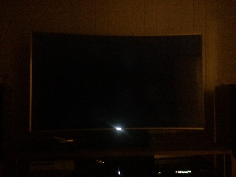

Da har jeg prøvd å se på film for første gang, og ikke bare spillt på PS4 som jeg har gjort hittil. Det er definitivt noe veldig, veldig galt med min TV. Noen som kjenner til dette problemet?
Når TVen er helt sort ser det greit ut:
Så setter vi på en film, merk lyse felter spesielt synlige i den sorte stripen øverst og nederst:
Og når det kun er bilde på en liten del av skjermen som eller skal være sort ser det virkelig ille ut:

Har du prøvd å sette smart led til low? Ser ut som du har det helt avslått? Uansett er dette en smule skuffende, da denne TV'en har 150 soners bakbelysning som i teorien skal sikre en mer uniform belysning, selv når man skrur av Smart LED. Det er alltid tricky å kalibrere gamma når det er dynamisk bakbelysning, men jeg pleier å skru av dynamisk bakbelysning i første omgang, så etterkorrigere med det påslått på minste setting. Jeg mener fordelen av å ha på smart led oppveier ulempene, da man kan bare glemme enhver form for sortnivå med det avslått.

Det ser nesten litt defekt ut ja. Jeg ville klaget. Det ser nesten ut som de lokale dimmesonene ikke er i bruk, i tillegg lyser de svært ujevnt. Jeg tror ikke man skal forvente at det er helt perfekt, men det skal ikke være *så* ille.

Det var det jeg mistenkte. Skal prøve igjen i kveld og se på hva som skjer om jeg stiller backlight lavere. Varierer det mye fra modell til modell hva den innstillingen skal stå på? Ser bra ut nå men d et er fortsatt dagslys som kommer inn (lite kjellervindu). Er dette en innstilling som typisk er ulik for dag- og nattmodus?
Ser ingen grunn til at det *skal* være ulikt for dag/nattmodus. Og da mener jeg dagmodus som å sitte i noenlunde nøytral belysning uten direkte reflekser fra solen i skjermen. Man får godt nytte av et godt sortnivå selv om det ikke er bekmørkt, men det kan selvsagt variere fra modell til modell mht til nytten av Smart LED/kontra belysning i rommet.
Men min personlige mening er at denne innstillingen stort sett har noe for seg om det er snakk om om lokal dimming, og da helst med flere soner enn hva Samsung opererer med, for å unngå halo ("engleglød-effekt" rundt lyse objekter). Det kan hjelpe litt når det gjelder tv'er uten lokal dimming også, men effekten er veldig begrenset og veldig varierende fra scene til scene, og blir bare irriterende i lengden egentlig.
For en scene som er stort sett mørk kan det gå greit, men er det en mørk scene med lyse objekter, så vil det ikke ha noen effekt. Og er det en mørk scene hvor det kommer noe lyst inn i bildet, vil sortnivået/gamma kunne "pulsere". Ikke veldig gøy.
Dette (dvs litt av samme konsept) tas også i bruk av flere projektorer.
