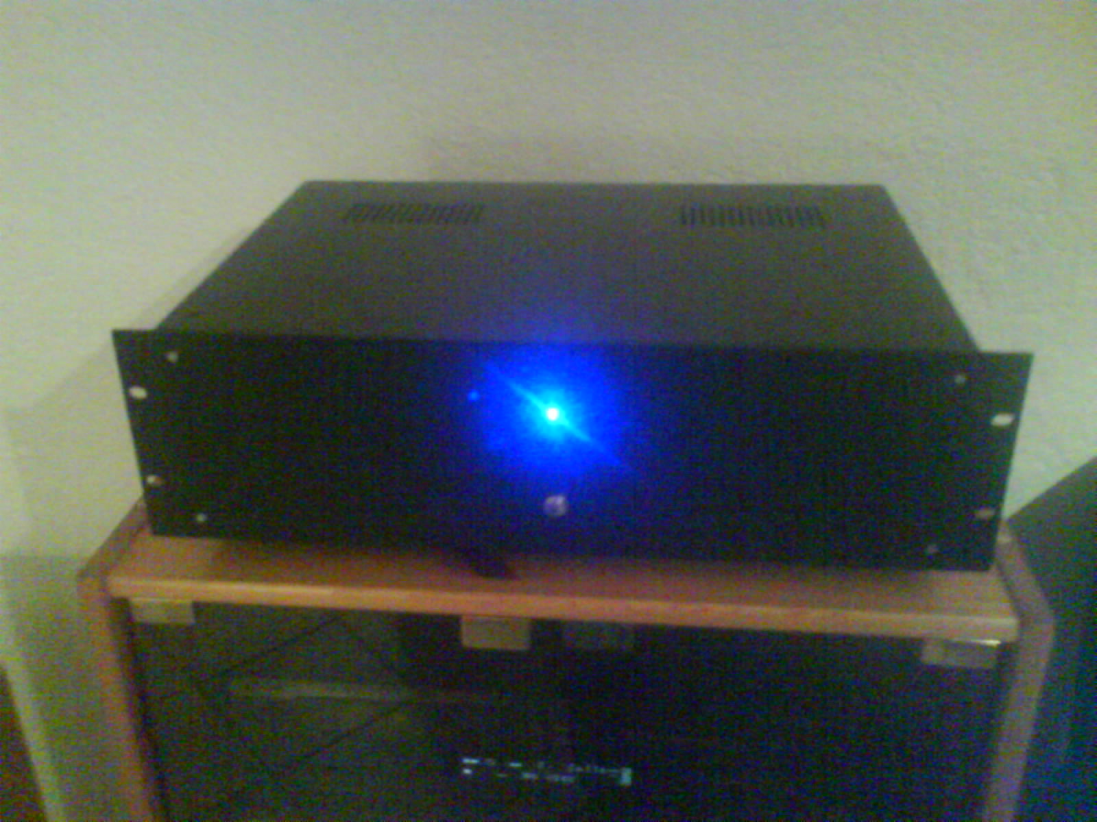

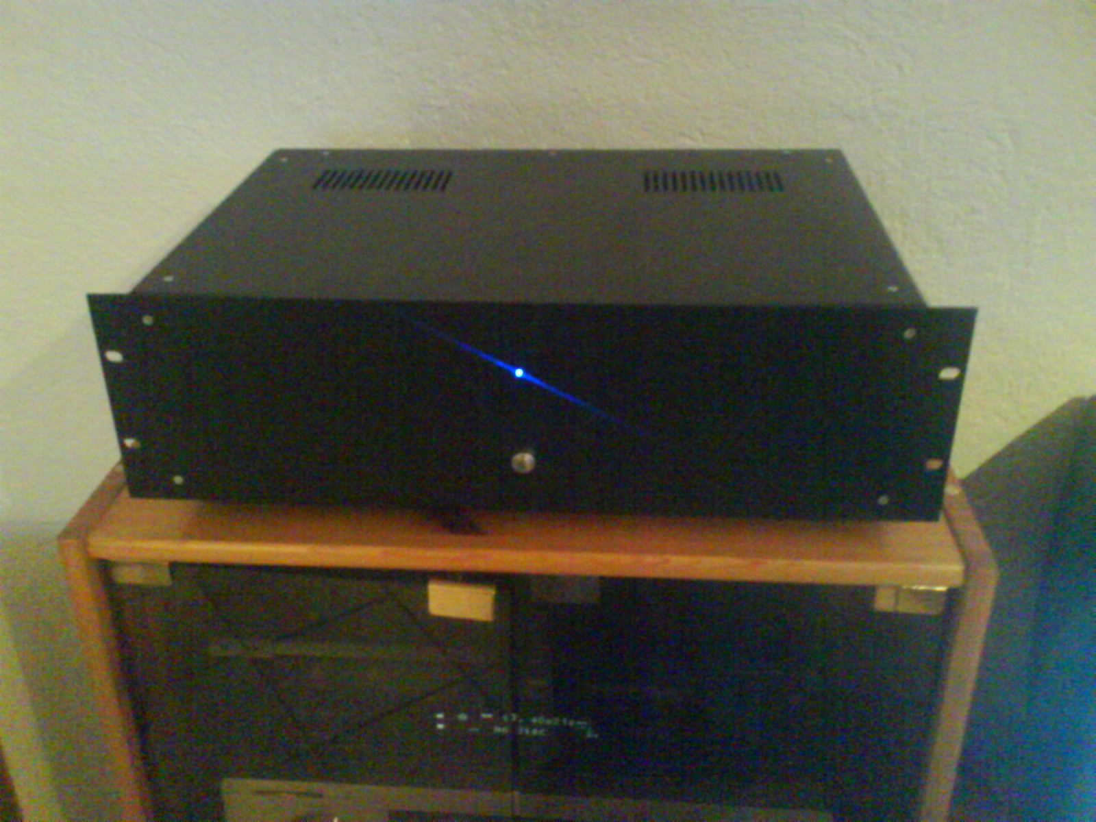

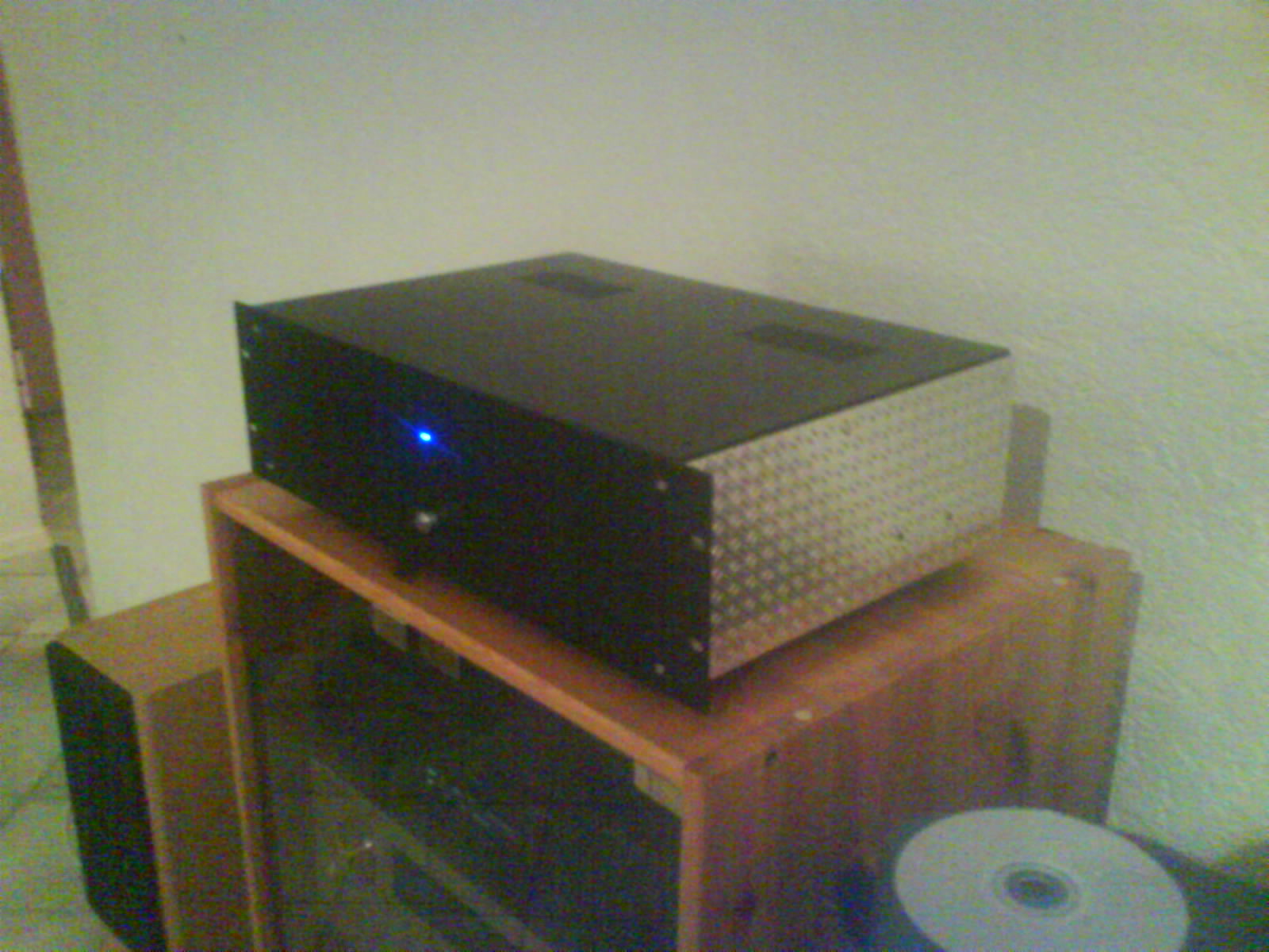

nå har jeg akkurat fullført min klasse D forsterker. resultatet ble glimrende.
den består av 2 Hypex UCD400st, 2 Hypex PSU hg stereo, 2 Hypex 500VA trafoer
og en Hypex softstart.
kan anbefales på det sterkeste :)
A
audiosan
ja det kjem flere bilda ettervært. den e ikke helt ferdig enda. ska få et strøk lakk og et navn å :)

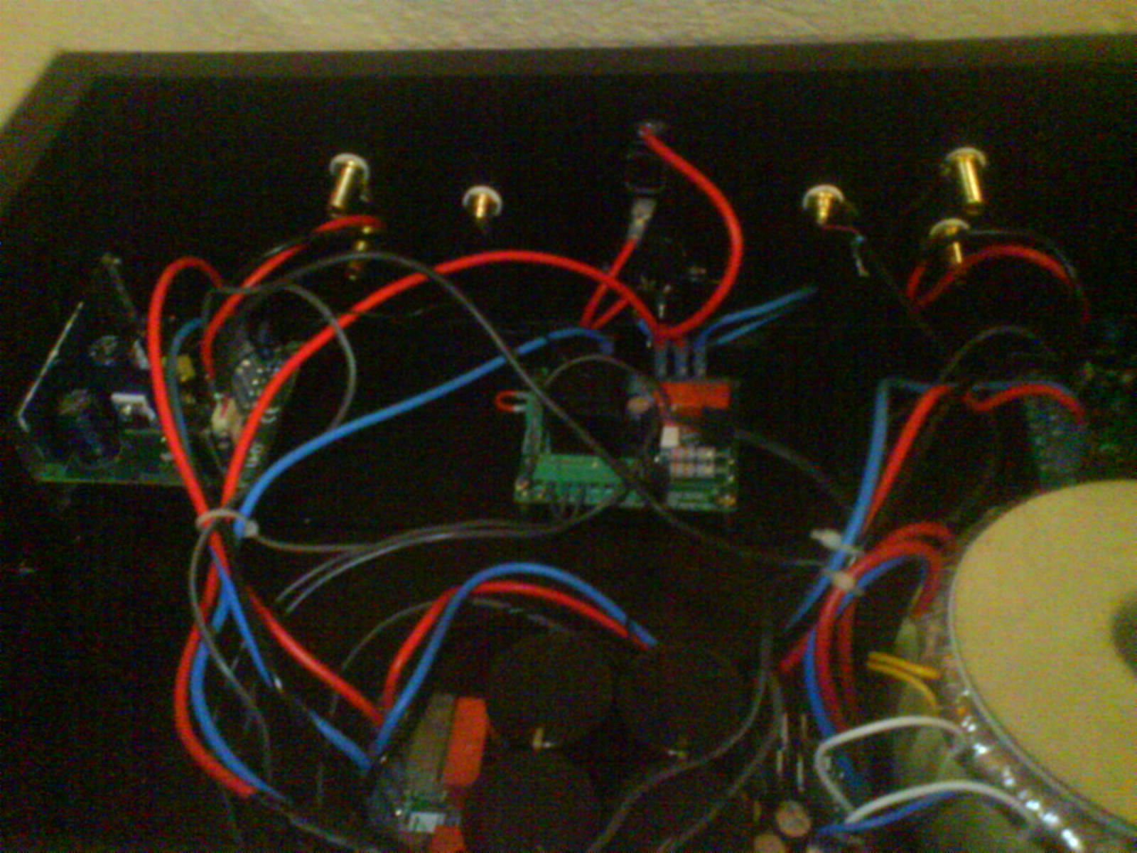

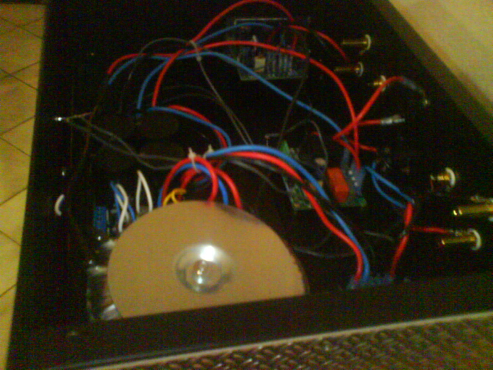

her e et bilde under lokket. mangle en trafo og ei strømforsyning enda her da,
så kablan e et eneste rot :) he he. men det blir.

Grei forsterker!
-Men finn en stor motstand til å sette i serie med den blå LED'en i fronten... ;D
Arne K
A
audiosan
ja æ veit. ifølge formelen skull den ha 40 ohm. står i en 120 ohm no. men trur æ må oppi ca 500 får å få
dempa den tilstrekkelig. ultra blå e ultra skarp :)

hmmmm. fikk plutselig ei ekkel brumming i begge kanalan her en dag. om æ drar ut signalkabelen går det over
te ei svak susing i diskanten. nånn formeninga om ka det kan skyldes?
40.737
44.547
Jeg har av og til litt brumming i mine UcD monoblokker også. Mest i UcD 700 med giga-trafoer (1200 VA). Der er jeg ganske sikker på at mye av brummingen kommer fra de overdimensjonerte trafoene, så jeg har skaffet meg et par mindre (men bedre) TR700-trafoer som skal inn når jeg får tid.
Men det er også noe annet som jeg ennå ikke har funnet ut av. Forsterkerne kan stå på i dagesvis og være kneppstille, men så kan det bygge seg opp en brumming slik som du beskriver i løpet av en time eller to. Forsvinner om jeg slår forsterkeren av og på, eller går bort av seg selv etter en stund.
Mine forsterkere er bygd med signaljord = chassisjord og XLR-innganger. Jeg har en mistanke om at problemet skyldes jordsløyfer som oppstår under bestemte forhold på strømnettet. Det stemmer med din erfaring om at det forsvinner når du drar ut signalkabelen. (Den gjenværende susingen er antagelig den minimale egenstøyen i forsterkeren.) I så fall forsvinner brummingen hvis du kobler fra jordingen på nettkabelen. NB: Hvis du skal prøve det, må chassiset være bygd til dobbeltisolert standard for å unngå risiko for støt og annen elektrisk ugreie! :eek: Du kan eventuelt sette inn en enkel vippebryter mellom jord på strømkabelen og jordingspunktet på chassiset.
http://www.hypex.nl/docs/earth.pdf
A
audiosan
ja æ satt akkurat å tenkt på at det kunn vær strømnettet. brumminga e minimal. høres kunn helt inntil høytaleren når det ikke spilles musikk, så det e ikke sjenerende. bare utrulig irriterende å vit at den e der.
40.737
44.547
Enig. Jeg holder på å bygge et par UcD180HG monoblokker med HxR12 spenningsregulatorer og jeg har tenkt å legge litt ekstra arbeid i skjerming, isolasjon og jording for å være sikker på at dette problemet ikke oppstår igjen. Bl.a. en slik "floating earth"-bryter mellom chassis-jord og nett-jord, enda bedre skjerming mellom strømledninger og signalledninger inni boksen, og altså å forsikre meg om at hele greia kvalifiserer som dobbelisolert. Hvis det funker som det skal, så blir det litt etterarbeid på de andre monoblokkene også.
A
audiosan
hørtes ut som en bra plan. merke at støy'n nesten e bort no. så må vær strømnettet ja.
så gjør itj stort med det. ska bygg nytt kabinett snart, å da ska komponentan plasseres litt mer strategisk.
no går jo kablan i kryss over alt. forsterkeren bli vel lett påvirka av støy grunna det tenke æ.
