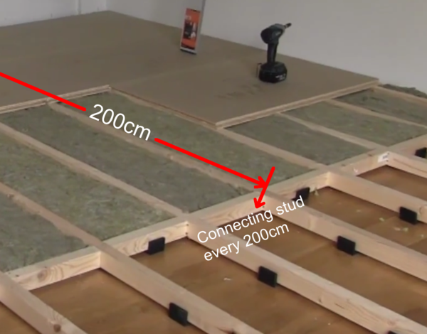

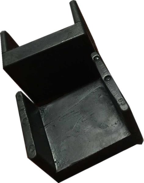

Har en kompis av meg som har satt igang med sin kino bygging. Han har vel nærmere 45m2 han skal lydisolere best mulig ifra resten av huset. Kinoen ligger i 2-etasje over stuen. I den forbindelse har han fått anbefalt U-Boat som skal legges oppe på eksisterende bjelkelag for så og ha stendere oppe i U-Boaten for å skru videre plater som skal kles med teppe. U-boatene blir en nokså dyr investering så det hadde vært greit om noen kan bidra med erfaringer om disse virker etter hensikten eller slik selger på AV-Shop hevder. U-Boatene gjør at det bygges minimalt innover i rommet og bidrar til å gjøre arbeidet enklere så snekker slipper å ikke leies inn mer enn nødvendig. Denne avkoplingen gjøres også på vegger og tak.

De har en fordel, og det er at de bygger lite. Litt avhengig av hvor mye romhøyde du har å ofre, ville jeg kanskje vurdert å lagt bjelkelaget flytende oppå rockwool lydplater, med lydplater mellom bjelkene. Jeg skulle tro det gjør minst like bra nytte som disse gummi-greiene. En ting du bør passe på, er å ikke ha kontakt mellom vegg og gulvplater, men la det være en cm mellomrom. Så legger du i bunnfyllingslist og fuger med Silmax 2620.
En vanlig konstruksjon er gjerne 23mm spaltegulv oppå bærelaget, 20mm trinnlydplater, gulvgips og så gulvspon på toppen.
Det er en del flinke akustikkfolk her som sikkert kan komme med flere forslag.
