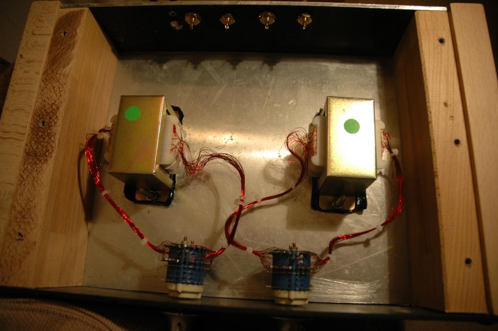

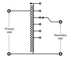

Kjøpte for en tid tilbake en halvferdig tvc, dvs trafoene var ferdig loddet til omskiftere, men tilkobling - inn/ ut ble litt vanskelig, den har blitt liggende , men så;
Fikk låne en ferdigbygd ( mener steven,Billington ?) og tok noen DC målinger ; på inngangen var det ca 290 ohm uansett volumsetting ( en primær spole), på utgangen fikk jeg ca 0 ohm med volum i bunn og ca 270 med volum på fullt. ( fler og fler viklinger på høyere volum setting )
Dette rimer etter min begrensede forståelse
Så kom problemet , på min halvferdige ser det ut som begge , både inngang og utgang får stigende DC ( fler viklinger ) med stigende volumsetting. ( 0 -160 ohm)
Mitt forslag blir altså og ta å fiksere inngangen slik at jeg får en primær og fler variable sekundærer slik som den jeg lånte.
Kommentarer ?

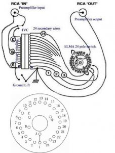

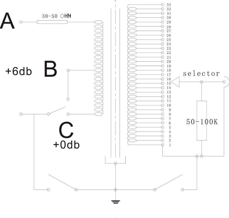

fornuftig og slik som min S&B er koblet

Takker for svar , når det gjelder S&B er både teori og praksis på skinner, gjør et forsøk med fast primær som der.
Men forsto ikke helt logikken på den jeg kjøpte, ser ut som forrige eier har koblet sammen trafoene ( ikke lenger galvanisk skille) og tatt ut signal som S&B. bortsett fra at altså primær også får fler viklinger med stigende volum

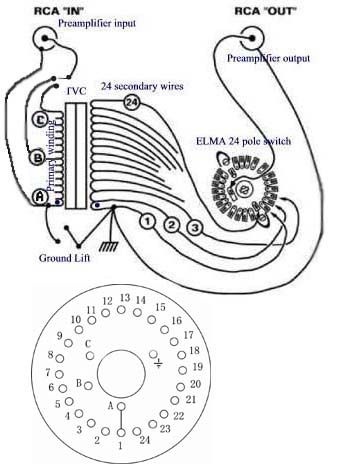

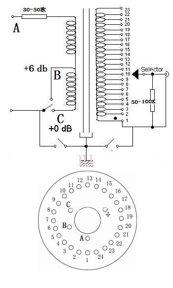

Som du ser av siste bilde, <kan> jord ha "gjennomgang", og målingen blir som du først nevnte. (blir mer som en "autotrafo"-måling)

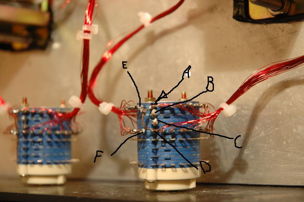

Her er det tilsynelatende to like trafoer , som begge skifter likt ( med fler viklinger når volum skrues opp) dvs to stk av høyre side på tegningen !
permorten
08.10.2005
3.615
1.751
Ingen kontakt mellom de to trafoene dvs EAB OG FDC, såvidt jeg kunne konstatere da..
A - B varierer mellom 0 - 120 ohm etter volum setting , E - B er 160 OHM
akkurat samme på nedre
C - D varierer mellom 0 -120 ohm etter volum setting , F - D er 160
Tenkte gå inn på F - D ( 160 ohm) og ut på A - B ( Varierer 0 -120), fjerner den bøylen mellom A _ D
Legger merke til at det er benyttet dobbel tråd ut på kontaktene i omskifter
Har en følelse av at ikke hele mysteriet er løst her, men hvis dette fungerer så ok.
