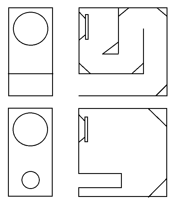

Jeg har gjort enkle tuninger å tegninger av sub-kasser selv, med resultater som jeg er fornøyd med ved hjelp av WinIsd. Da har jeg brukt litt "tommelfingerregeler" med at porten skal stikke ca 2/3 deler inn i kasse, diameter skal være minst 1/3 del av diameter på elementer, tuning i forhold til fs, avrunding av port osv osv.
MEN så har jeg lyst å utfordre meg selv litt, og ble litt usikker... Prøver nå bare for moro skyld i WinIsd, å lage LANGE å store porter for å få best mulig port "match".

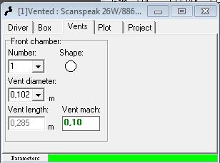

Hvilke forutsetninger settes her? Har aldri egentlig tenkt på volum rundt elementet da portene jeg har brukt har vært forsvarlig. Må port-volumet plusses på volumet man beregner i WinIsd?

Tok et Scanspeak 26W/8861T00 element for testing. Prøvde å lage 2stk identiske kasser på 108L og tunet på 24,7hz. Og fant ut følgende(ikke tatt hensyn til plater osv da dette kun er teoretisk undring):
Kassemål:
Lang port beregning:
Kort port beregning:
Tegning av lang og kort port med samme volum, mål, tuning i ganske nøyaktig måltegning:
Dette er rent teoretisk, så derfor har jeg overdrevet litt forskjellene på disse kassene og mangler noen cm på lange porten på tegningen. Vil begge bli riktige i teorien? Er det noen forutsetninger på "lang port" beregningene som jeg ikke har tatt med? som f.eks volum rundt elementet? Og vil det utgjør stor forskjell på lyden (vis dette er riktig da)?
