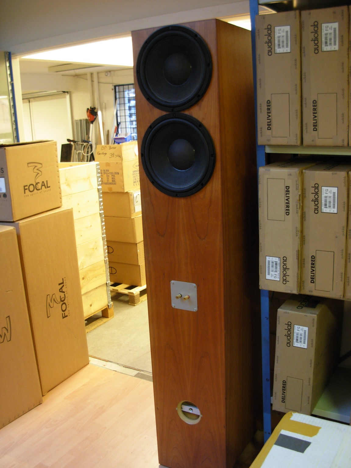

De originale H6 er konstruert med 25 mm mdf i front og 15 mm i sidenene. De jeg har laget har 22mm rund baut. Lufta kommer iallefall ut i disse ;D Hullet under er stort nok til at en del luft kan komme ut.
Uavhengig av Troels sin konstruksjon, så har jeg samen med min kompis i Ungarn tenkte tanken om en H6 med en 8", H8 ;D. Ønsket er utfra å få mer bass. Større elementer har ikke alltid samme "speed", og en forutsetning for å gjøre det blir nok at de kan låte like uanstrengt og transparente som H6 med 6,5". I tillegg må bassen være like definert og stram. Orker ikke udefinert boomy bass bare for åt de skal gå lenger ned i frekvens. Må ikke glemme mellomtonen, den må være like god tilstedeværende som i de originale H6/Clone H6.
