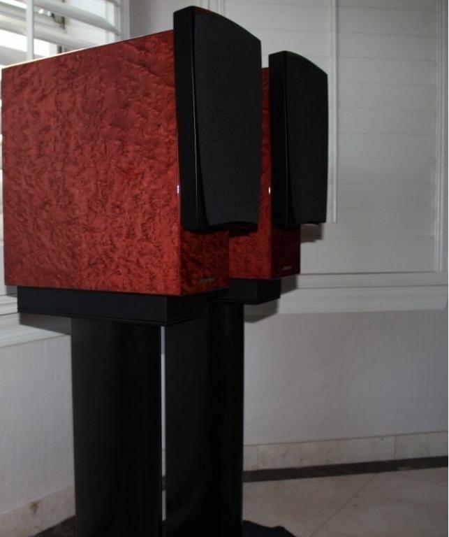

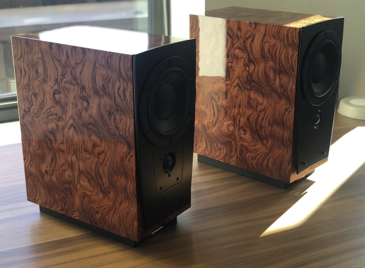

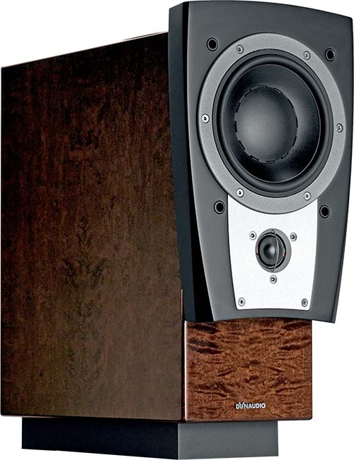

Hvis det viser seg at snekkeren ikke kan levere vannfast MDF, går jeg for finér. Da blir det nok Bubinga, Mocca eller Bordeaux. Sikter etter samme finish som på bildene av Dynaudio under.
