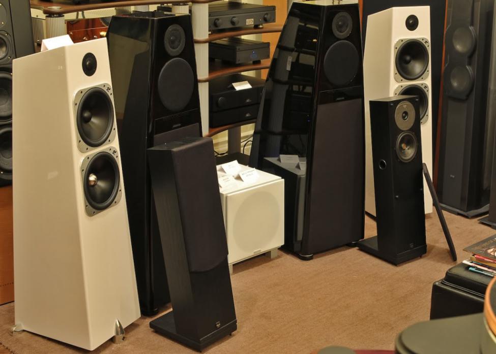

De er ikke utpreget lettdrevene og er heller ikke stativhøyttalere, men de er svært små og har du først hørt de på en god forsterker (eks. Naim Nait) så glemmer du de ikke så lett.
Jeg anbefaler deg derfor å se om du kan finne et par Royd Minstrel. Magiske små høyttalere!
Det er de to minste i front.
