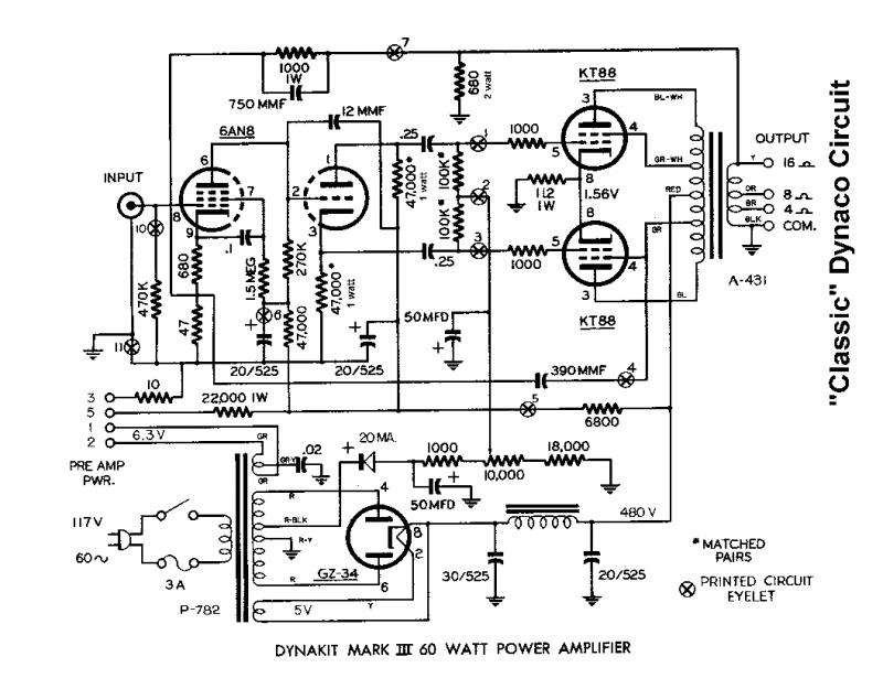

Takk for Dynaco tegninga. Den har jeg ikke sett før så det var et godt tips. Skal sjekke på nettet nå.....

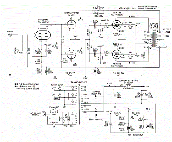

Ser ut som en fin bok det der. Skal kikke på den. Har også funnet en tegning på nettet som ser lovende ut (se vedlegg). Noen kommentarer? Bedre eller dårligere enn Dynakit eller Williamson ultralineær?

Japansk forsterker. Tango trafoer er svært bra, men kan være vanskelig å finne. De heter vel Iso idag.
Jeg hadde nok gjort noen forandringer som Self Bias på utgangsrørene og andre rør på inngang og driver, men denne fungerer nok helt sikkert fint som den er.
VH. Bernt
PS: Ser at utgangtrafoen på skjemaet ikke er anbefalt til KT88.
http://www.acoustic-dimension.com/tango/tango-iso-output-transformer.htm

Tenkte kanskje det kunne være mulig å bruke Hammond-trafoer for å spare litt penger. Strømforsyninga må uansett endres siden jeg bare må ha rørlikeretting.

Ser ut som Hammond 1650 P-series kan passe. De er "potted" og har Ultra Linear inngang. Ellers ser det ut som 1650 N kan passe.
I Norge er det Motron som importerer Hammond og normalt ligger det meste på lager. Også kabinetter fra Hammond.
Ville nok brukt litt ekstra penger og bygget monoblokker og med såpass mye effekt er vi vel i GZ34/GZ37 land som likeretter. En stor choke i poweret er en fordel. GZ34 tåler opptil 60 microFarad kondensator før choke om jeg husker rett, men gjerne litt mindre for lengre levetid.
5U4G kan nok også brukes og metallrøret 5T4 i en monoblokk. Rørlikerettere stjeler litt spenning så powertrafoen må levere litt mer enn dagens dioder som bare tar en Volt eller deromkring. Morsomt prosjekt. VH. Bernt
