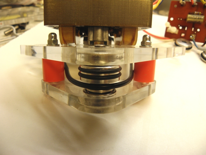

Når jeg en sjelden gang polerer plexi, så er det nettopp Autosol som gjelder.
Her et lite eksempel på polering av endeflater på et par plexiplater:
(Sakset fra min DIY platevasker)
