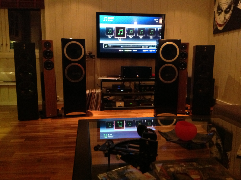

Stereoen har vært på plass en god stund egentlig , men først nå har den blitt brukt til noe annet TV titting. Og det avslørte da ikke uventet at her må det gjøres noe.
men hva kan en gjøre samtidig som en ikke tar helt av og gjør stuen lite egnet for annet en lytting.
Rommet er 4,19 x 5,03 m med takhøyde på 2,50m. Her er åpen kjøkkenløsning på ene siden som er delvis avdelt av et kjøkkenskap og en brannmur.
Den stål/glas stereobenken skal på sikt bort til fordel for enten en solid trebenk e.l .
Gulvet er i høyeste grad flytende med alle de ulempene som følger med det.
Problemet er i første omgang null bass og veldig fremtredende mellomtone. Tidligere rom jeg har hatt har kun trengt mindre tweaks , og med rom konstruert i gips og med tilnærmert dødt gulv var det kun noen akustikk plater og et hjørne med rokwool som skulle til .
Her er det derimot et lite panel helvete og alt rister når man skrur opp. Så jeg tenkte jeg skulle høre her inne før jeg gjør noe som helst.
Jeg har noen Tannoy D10t stående også , men de fungerer ikke i det hele tatt. Enten pga elektronikken eller så er det rommet.

Jeg ryddet kraftig opp i bassområdet med en DSpeaker, refleksjoner tar du med akustikkplater. Disse tingene tipper jeg vil gjøre underverker i ditt rom. Du har i tillegg mulighet for å løfte dipper med EQ i DSpeakeren dersom du har en amp som tåler en slik påkjenning. Utifra hva du skriver kan det virke som som om det er rommet ditt som vel er hovedproblemet. Ettpar subber i samspill med resten kan nok også løse endel av problemene.

Ville sjekket fasen om den er /må snues på Ht i forhold til pre, satt sub (trenger du den )helt inn i hjørne bak Høyre Ht med avstand 15 x15 cm i forhold til begge veggene i hjørne.flyttet ht høyre side nærmere Tv og foran Sub . en begynnelse i vertfall om det blir bedre gjenstår Å høre :cool:

Med Audiovalve Eclipse og AW 250R fra kompaniet så skal du få nok trøkk, selv om Audio Pshsic kanskje ikke er de mest basstunge. jeg tipper at det er snakk om kanselleringer i sitteposisjon. Og da er det kun romkorreksjon, eller flytting av høyttalere og eller sitteposisjon som hjelper.
Siden den høyre høyttaleren din står med sidevegg og den venstre er uten så vil du ha en dragning på høyre side i lydbildet. Spesiellt siden avstanden er så kort.
En DSpeaker ( som jeg bruker selv og er storførnøyd) vil gjøre mye. Og er et enkelt inngrep som du kan prøve uten å flytte noe som helst. Er du ikke fornøyd så sender du den i retur. (Lsound har 45dagers bytterett)
Videre så kan jo en eller to små subber gjøre at du får mer trøkk. At det er hardt i mellomtonen, kan være pga den korte avstanden mellom sidevegg og høyttaler, da du får reflektert og direkte lyd omtrent på samme tid. Der vil en Absorbent hjelpe mye. Men litt diy så kan det bli pent også.

Begynn med å finne best plassering. Trolig er ikke plasseringen du har i dag god. Det innhuket virker uheldig. Er responsen helt på trynet, så redder du ikke det med noe akustikkplater og korreksjon. Har du prøvd anlegget foran vinduet eller å plassere det der hvor sofaen er? Sette anlegget på hver side av det hjørne hvor sofaen står kan også være en mulighet. Om det funker, så er det bare å skaffe seg ny sofa eller et par godstoler......
I utgangspunktet ville jeg tro at og plassere høyttalerne foran vinduet og sitte i nærfelt vil være det beste, men vanskelig å si når man ikke ser hele rommet eller har prøvd.

Frem til jeg bygger om og river kjøkkeninnredning så er nok dette den enste måten jeg kan plassere møblene på. Der er en vedovn med brannmur samt en dør og delvis åpen kjøkkenløsning på den veggen helt til venstre sett fra sofaen.
Jeg tenker å flytte ene høyttaleren ut av hjørnet og mer mot venstre , og muligens prøvd med noen plater under Høyttaler.
Hadde det hjelpt med akustikk plater på veggen bak høyttalere ?

Akustikkplater vil ikke bringe bass tilbake som ikke er der. Derimot så vil det rydde opp i forhold til stereobilde og øvre frekvensområdet.
Eneste som kan gi deg mer bass med dagens plassering er noen suber. Og de bør trolig kunne deles høyt. Kan være fornuftig å få noen til å måle først, så man vet konkret hva som er utfordringen. Ellers blir det fort å gjøre ting i blinde.

Merker det vart noe forskjell med å flytte litt på høytalerene, men når jeg flyttet de lenger ut på gulvet vart det nesten værre.
Det jeg tenkte mest med plater også bak høytalere var helst å få noe som forhindret bassen å forplante seg i huset.

Har flyttet litt rundt på høyttalere samt prøvd noen av de andre HT- settene jeg har stående bare for å ha gjort det . De ble mye flytting og skulle nesten ønske der var hjul på de ;) . ( nei jeg spilte de ikke slik de står på bildet )
De spiller bra de Tannoyene også , og de har en mye behagligere mellomtone en Ap . Men de mangler litt i oppløsning. . De gamle jblene var mest for å prøve de igjen før de blir stuet bort.
Når jeg flyttet bordet og la ned et tykt gulvteppe foran HT så hjalp det mye på mellomtone og bassen ble ikke så rotete når man skrudde opp.

Tok å prøvde litt DIY . Fant noen passelige stenheller som jeg borret hul i så satte jeg de på noen motorlabber som hørte til en av hjelpemotorene til båten. Det fungerte utrolig bra og enda bedre når jeg la litt rockwool bare rett under platen. Tenker at med noe mykere gummi som er mer beregnet på slike små vekter så vil en få en mye bedre avkobling. Dessuten må jeg nok få kuttet til noe penere granitt skal det stå i stuen :)

Bruker du spikes?
Det er gummi som gjelder under høyttalere på hardt gulv. Det fjerner resonanser best. Helst tilpasset vekten som f.eks Sonic Design dempeføtter.

Nei , de står på noen føtter fra AP som heter VCF M8. Ellers bruker jeg gummiføtter på harde gulv. Spikes har jeg aldri fått til på slike gulv.

For å oppdatere litt her : AP høyttalerene ble solgt da Jeg følte jeg var til vegs ende med de uten å kjøpe skikkelige subber til de.
Etter tips her inne både i tråden og på Pm står nå høytalerene på pucker fra sonic design , jeg har fått et stort ullteppe på gulvet og i hver hjørne bak høytalerene er der plassert en tri-trap fra GIK acoustic.
Sløvt å ikke bygge den selv , men sånn er det når man reiser borte på jobb og har tid til nettsurf.
Så langt er det desidert den beste "oppgraderingen" jeg har gjort , og i hvertfall om en rekner inn kostnaden.
Helt i mål er en selvfølgelig ikke med rommet , men føler det må lyttes en god del nå først.
Ganske utrolig at noen larkete konstruksjoner med noe duk utenpå skal ha så mye å si i et rom , men jøss.
Hvordan blir det egentlig å fylle de med rockwool , vil det øke effekten av de ?
Noe annet som hadde en positiv effekt var når jeg satte noen finerpmater rundt racket jeg har , så mulig jeg kjøper et på ikea for å teste litt.
