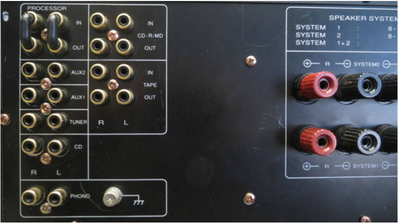

Jeg har ikke noe pre out eller lf out så da funker muligens ikke Rel sub på min Marantz.
Ser slik ut bak

Bra, Niels! DU HAR OPPDAGA DEN SPEAKONTERMINERTE KABELEN, JA? Alle RELer kommer med den..ingen fare..de sier faktisk selv at en REL-sub låter bedre med den enn via linjeutgangen for sub..så det er bare å koble slik de foreslår, og sette delefrekvens/levels/plassering riktig..da kommer bassen også- en bass som er til pass for jazz, og annen musikk "en masse"..LYKKE TIL, LASSE!
