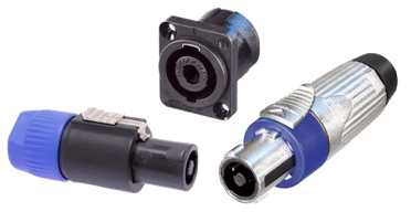

Du vil neppe finne XLR utganger på en effektforsterker.
De vanligste tilslutningene på proffutstyr er vel speakon.
XLR er ikke ment for høyttalerutganger.

Noen gamle effekt forsterkere har faktisk xlr ut til høytalere men speakon er jo mye bedre.
men du må vel uansett inn i høytaleren og koble forbi effektforsterkeren innebygd i disse og ordne en form for delefilter osv antar jeg. Så det er ikke akkurat plugg and play....

Ny høyttaler koster under 5k så det er kanskje det sikreste, med tanke på å få lyd, hvis du ikke er helt stødig med loddebolten, eller vet at xlr = mikrofon/linjesignal, og signal fra forsterker går via speakon. Ihvertfall i dagens forsterkere...
Velger du å prøve på noe reodor felgen løsninger med ekstern amp må du ha toveis delefilter med samme deling og timing mellom diskant/bass som orginaldelefiltert (Hvis du ikke har tenkt til å lodde deg ut fra delefilter til ekstern amp og videre tilbake inn igjen til elementene). Toveis betyr også videre at du må ha to kanaler amping pr kasse i tilfelle du ikke har tenkt på det. Du vil heller ikke få to kasser til å spille likt hvis du har forskjellig amping på de.
