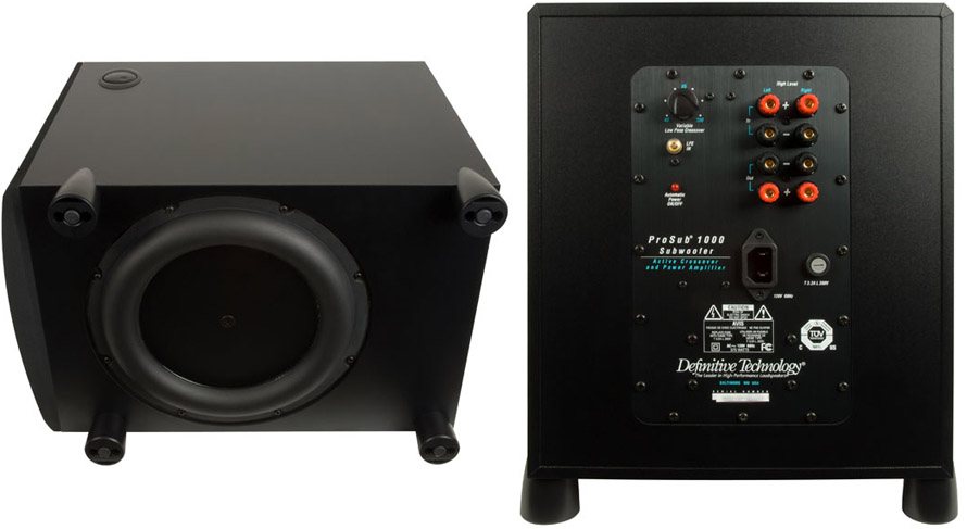

Hei
Jeg har nylig skaffet meg en ny reciever etter å ha funnet noen gamle Infinity SM 65 høytalere på loftet som jeg gjerne vill bruke. Reciveren jeg kjøpte på Finn er en Onkyo RT-R358 som er 100W 6Ω per kanal reciever. Nå vil jeg også skaffe meg en subwoofer for å få litt mer trykk i lyden her.
Problemet er at jeg ikke har en slik RCA utgang som jeg har sett på andre recievere/forsterkere, så er usikker på hvordan jeg kan koble til en subwoofer her. Ser at det er utgang subwoofer under 5.1 delen av recieveren, men den går vel ikke ann å bruke på en subwoofer som krever RCA?
Finnes det en adapter eller noe eller må jeg bare lete etter en subwoofer som bruker denne tilkoblingsmetoden?

Ser ut til at du trenger en subwoofer med såkalt high level innganger. Du bruker vanlige høyttaler kabler og kobler dem til en subb som har slike innganger. Se bilde..

Det finnes bøttevis av slike, i alle prisklasser. Vanligvis er de aller aller billigste subene uten disse mulighetene, men det skal ikke mange kronene til dersom du først er ute og titter på finn.
Denne her for eksempel. 800 kroner.
FINN – Paradigm PS 1200
eller en slik for 1200
FINN – B&W subwoofer AS6
De fleste som legger ut annonser tar med bilde av forsterkeren på baksiden, og da ser du enkelt om det er høyttalerterminaler eller ikke.
Om du ikke er kjempekresen, og er fleksibel med tanke på henting kan du få kule løsninger for veldig hyggelige priser.
