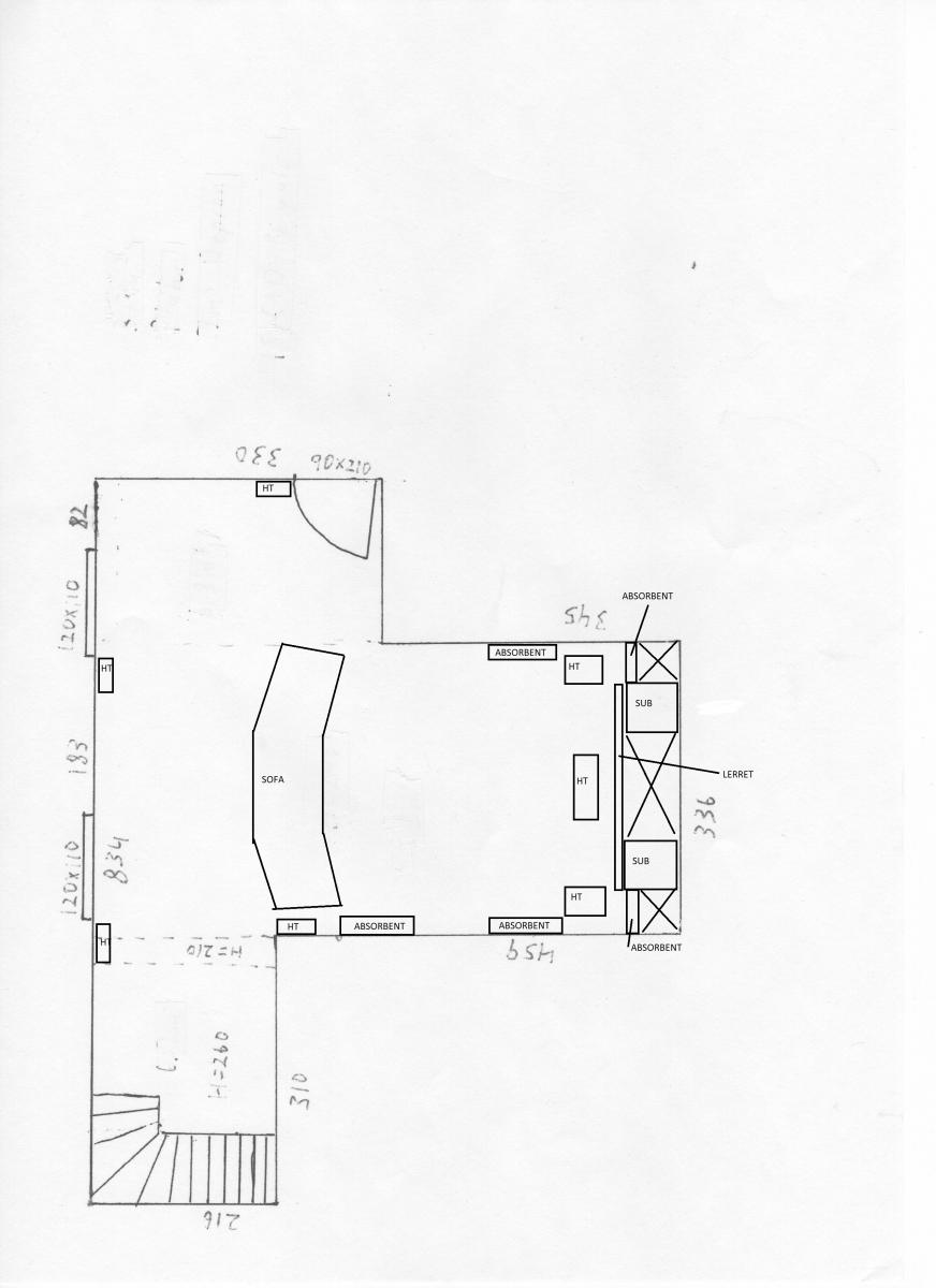

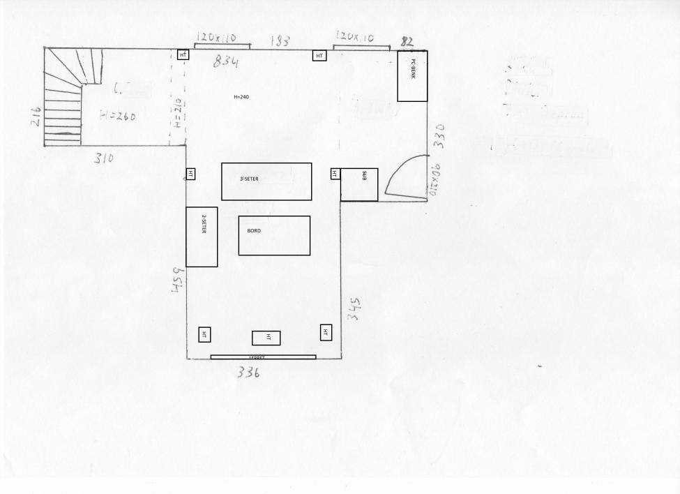

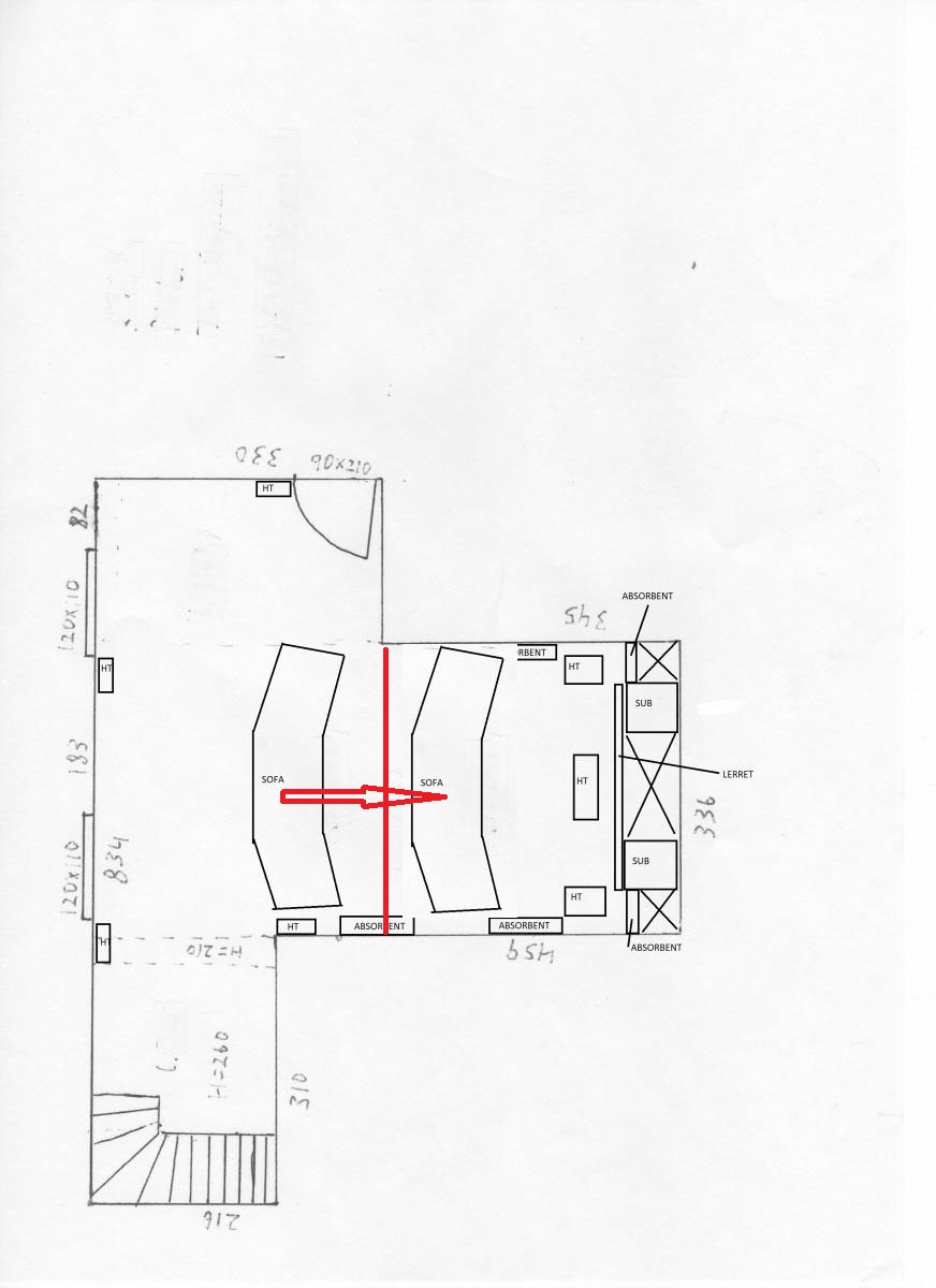

    Dette er ett anlegg jeg vet har ett stort potensiale, men jeg trenger som sagt hjelp til å få potensialet ut av rommet.
    Begrensingene er at jeg ikke bor alene, og det kan ikke se ut som ett studio... Det jeg har tenkt for meg selv kan være lurt er demping og/eller bassfeller på frontvegg på siden av, og muligens under, lerretet, demping ved førsterefleksjoner fra frontene på vegger og i taket, samt muligens ett tykt teppe på gulvet.
    Rommet består i dag av bare glatte flater, takess, tapet og laminat.
    Det eneste positive er vel at jeg har bestilt ny 3-seter i stoff.
    Se vedlagte skisse og kom gjerne med forslag, jeg er blank :)

    Dempe takrefleksjonene over fronter og senter. Og tilsvarende med siderefleksjoner. Gjør det du kan av bassfeller i hjørner. Og gjerne bruke diffusjon på bakvegg hvor det er mulig.
    Tiltakene børe være så bredbåndet som mulig. Med andre ord, ikke bruk veldig tynne absorbenter.
    Kombinasjonen av dette vil gi deg et enormt løft.

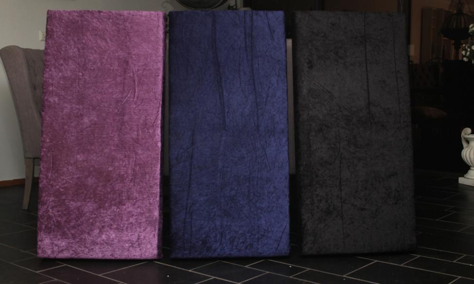

    Etter å ha obdusert noen GIK plater for å felle inn høyttalere er det akkurat like enkel konstruksjon som jeg hadde sett for meg. En ramme som holder på plass noe rockwool-aktige greier, og så er hele greia trukket i et stoff etter ønske.
    Lek litt med farger og kombinasjoner for å gjøre det litt dekorativt. Rommet ditt ser jo litt tomt ut, så det kan jo ikke skade med noe som liver opp litt skulle jeg tro.

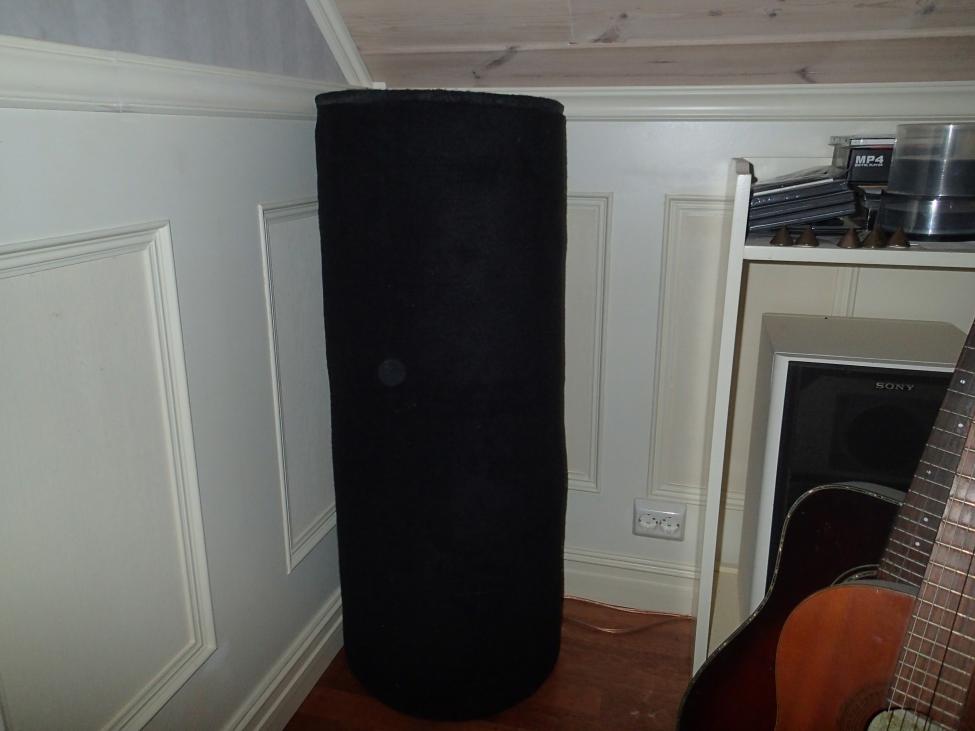

    Har lagt ut dette på byggesiden min, men ser at dette kanskje hører bedre hjemme på denne tråden.
    Som mange andre på Sentralen har jeg målt hvorledes anlegget oppfører seg i rommet. Her er det, som hos de fleste andre, uønskede topper og daler.
    Av fysiske tiltak har jeg plassert to stykk 90x60x30 vanlig Glava bak begge høyttaleroppsett. I skråtaket over sofa og lytteposisjon har jeg montert 140x120x30 også vanlig Glava kledd i Biltemas tynneste høyttalerstoff. Ikke noe syn for øyet, men med eget lytterom og ingen kvinnelig innblanding, gjør jeg som jeg vil. I tillegg har jeg investert i en separat Dirac equalizer. Jeg er egentlig ganske fornøyd, men lenge hatt tanker om å gjennomføre et siste fysisk tiltak: tiltak i begge hjørner ved lytteposisjon. Og selvfølgelig må jeg prøve meg på en"selvbyggsak". Om dette vil fungere, har jeg egentlig ikke forutsetninger for bedømme. Derfor håper jeg at de som har kunnskaper, kan bidra med kommentarer. I og med at jeg har beholdt Glaven slik den kommer pakket i plasten, noe som gjør at den i denne tilstanden nødvendigvis vil ha en annen "tetthet" enn feks "oppakket" 30 cm Glava. Regner med at dette vil ha innvirkning på effekten, men hvilken???
    Velger å legge ut bilder i flere poster, slik at det blir en liten oppskrift, kanskje til inspirasjon for andre.
    4 stykk ruller med 10 cm Glava er kjøpt inn(ca. 1600 kroner)

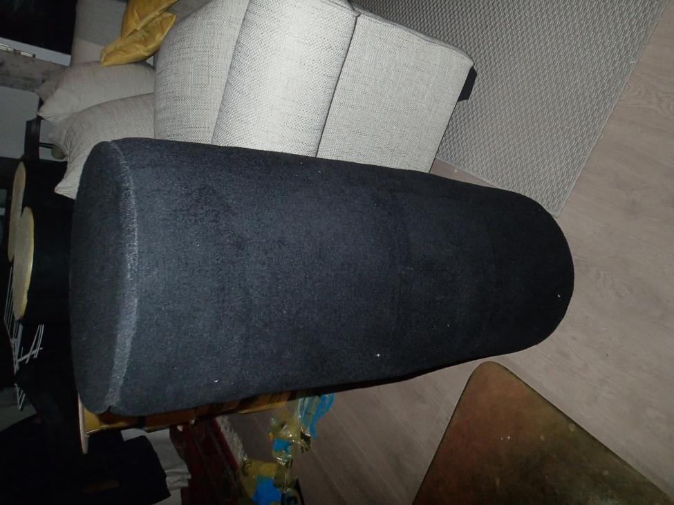

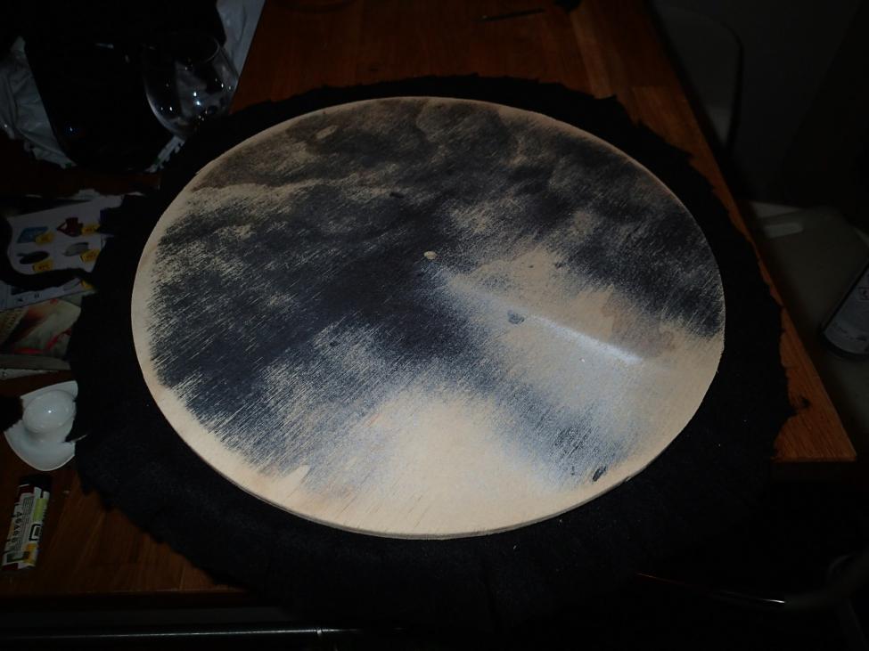

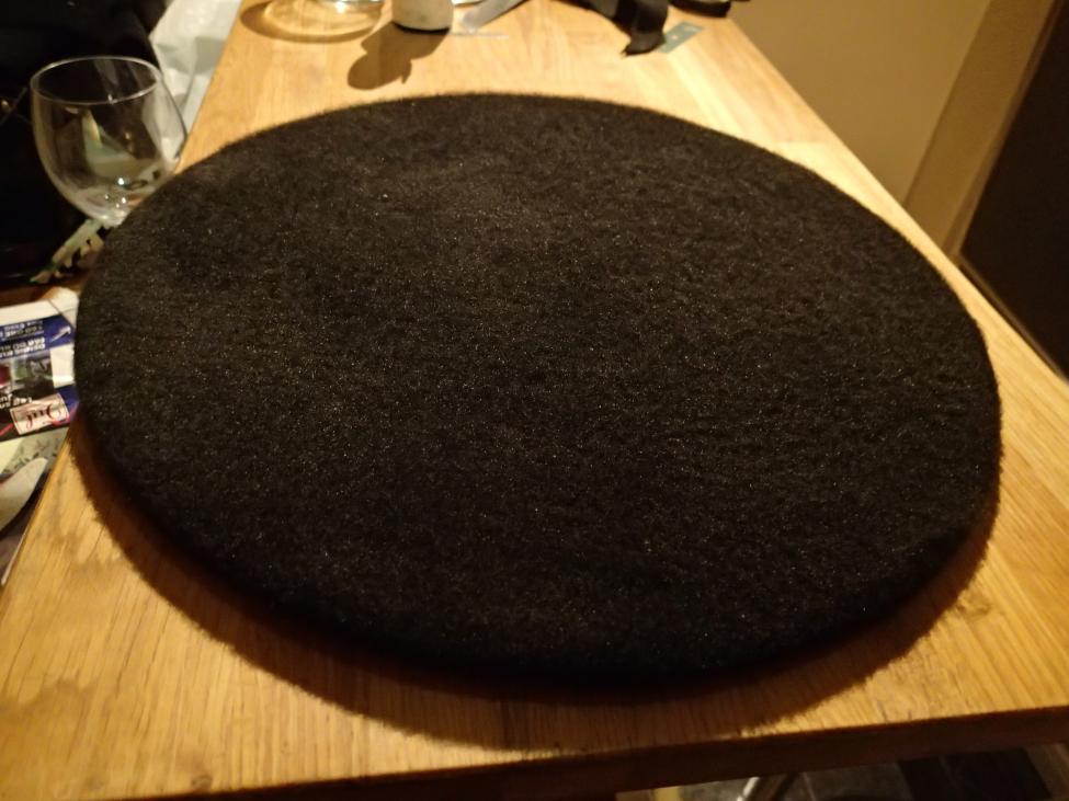

    Da jeg er så heldig å ha en samarbeidsvillig eks som er kjempeflink med søm, har jeg fått sydd fire poser med en omkrets på 123 cm av Biltemas tykkeste høyttalerstoff. Ved å beholde plasten, gikk det greit å tre posene utenpå rullen.
    For å kappe ned på høyden, fra 120 cm til 90 cm, kom en gammel Glavakniv til heder og verdighet. En snor er grei å benytte for å få til et vannrett snitt.
    liliya
    748
    484

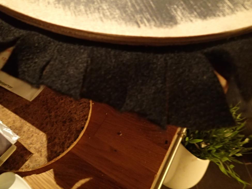

    Arbeidet med "topplokket": For å feste høyttalerstoffet er oveskytende stoff klippet opp i "segmenter" hele veien rundt. Dette gjør det lettere å feste stoffet til platen og samtidig få et jevnt og stramt resultat. Kontakt spraylim er benyttet.
    liliya
    748
    484
    Rent visuelt, ble ikke resultatet så "halvgæli". Fire stykk er ferdigstillt og plassert i alle fire hjørner.
    Viktig: Burde vel vært tatt med i en tdligere post. Platen som Glavaen kommer innpakket i, er selvfølgelig fjernet. Dette lar seg lett gjennomføre ved å bruke et Stanleyblad og gjennomføre tre snitt i plasten i hele lengderetningen. Etterpå er det lett å fjerne plasten ved å dra den rett ut.
    Beklager at jeg aldri får orden på bilder som skulle vært snudd 90 grader.

    Som du så i min byggetråd malte jeg rammene mine mørke før jeg trakk de med høyttalerstoff. Mitt var fra dynabel, men det er nok ikke kjempestor forskjell.
    Sist jeg sjekka var biltema sitt stoff ferdigkutta i for små stykker til ditt bruk. Kan hende de har endret det nå, men jeg kjøpte mitt i løpemeter fra dynabel. Funka strålende.
    Problemet som det nevnes er at dette stoffet er ekstremt tynt, så i rett lys kan man man se litt igjennom det. Stoffet jeg endte opp med å kjøpe for å pakke inn isolasjonen i byggverket mitt var litt tykkere, men fungerte veldig bra til formålet. Det reflekterer garantert bittelitt langt oppe i frekvensområdet, men jeg tviler på at det er noe problem i praksis. Fordelen med det noe tettere stoffet er at det ikke lyser igjennom like mye, og at det hindrer isolasjonsstøvet i langt større grad enn med åpent stoff vil gjøre.
    Her er bildet jeg tok da jeg skulle vise forumet hvor åpent stoffet var. Burde hatt en bit med høyttalerstoff ved siden av til sammenligning. Stoffet er veldig tynt og åpent, men høyttalerfrontstoff er betydelig mer åpent.

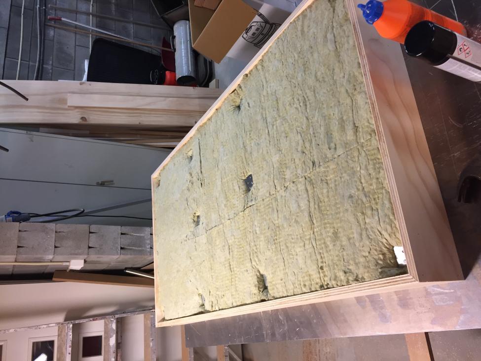

    Da har jeg omsider fått lagd og montert panelene.
    Jeg lagde slisser som på bildet for å åpne inn til endene på isolasjonen.
    Og slik ble det i rommet, oppned likegodt :)
    Resultatet? Klar forbedring.
