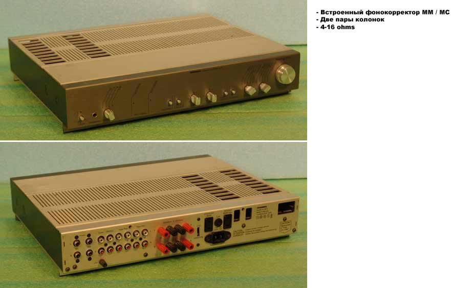

Hei, Jeg har fått takk i en strøken Tandberg 3012a, men har et problem. Nettbrønnen er av en type med bare de to fasene, og ikke med jordpinne (som er standardtypen). Det virker som om avstanden mellom pinnene også er ulik standard, så det nytter trolig ikke å "spikke" på en standard, løs nettledning?.
Se bildet av tilsvarende apparat under og legg merke til nettbrønnen.
Vet noen hvor jeg kan få tak i en slik nettledning, eller bare løs plugg, er innspill velkomne. (Send meg gjerne en PM dersom du kan selge meg en slik).

Ikke en slik..
Hadde selv et tandberg 3008/3006, hvor forforsterkern hadde den du snakker om.. Jeg husker vagt at jeg filte ut hullet i chassis, og skrapte av plastiken av et "normalt" strøminntak til jeg klarte å få den inn. Lodda fast, og alt var ok. Mye jobb, men men.. Å finne en slik kabel/plugg gav jeg iallefall opp dengang.. ca 15 år siden
mvh Kai

Det er nok ikke den typen fra Clasern, dessverre. Apparatet er så strøkent at jeg i det lengste vil unngå filing og skjæring på apparatsiden...

Denne ser helt riktig ut. Samme brukes også til Revox spolebåndopptaker, men da vinklet.

Den ligner også veldig på den jeg bruker på 3001A.

Nå er det lenge siden jeg solgte min 3012, og jeg kan ikke huske hvordan nettpluggen så ut, men det virker som om pilsern har funnet den rette sorten.
Apparat-pluggen heter i så fall C10, og har 10mm pinneavstand.
http://en.wikipedia.org/wiki/IEC_60320
Sjekk din forsterker mot tabellen der for sikkerhets skyld, hvis det stemmer med C10 kjøper du pilsern sin variant.
www.ebay.de er stedet hvis du skal ha norsk type støpsel. Søk på Revox/Studer/Tandberg netzkabel
C10 apparatkontakt ble visstnok brukt av Tandberg, Revox og Studer (fin gjeng), og av mange instrument-produsenter (Yamaha, Roland etc.)

Det GÅR an å spikke,som du sier,men da må du spikke av all mykplast til du kommer inn til den hvite hardplasten som holder polene, helt fri,for så å sette dem på en for en.Er du litt forsiktig,så får du ikke åpen leder av det.Det er godt innkapslet i disse ledningene! Om det er heelt lov,skal jeg ikke ha sagt noe om.

Takk for all hjelp. Pilsern sin passer helt sikkert, og jeg lurer på om ikke elfa sin er samme typen...

Nei, Elfa har ikke C10. I hvert fall ikke på nettsidene jeg ser.
Den det ble linket til tidligere (elfa altså) er en C18, den passer IKKE.
Kjøp fra Tyskland, som anbefalt av pilsern og andre.
