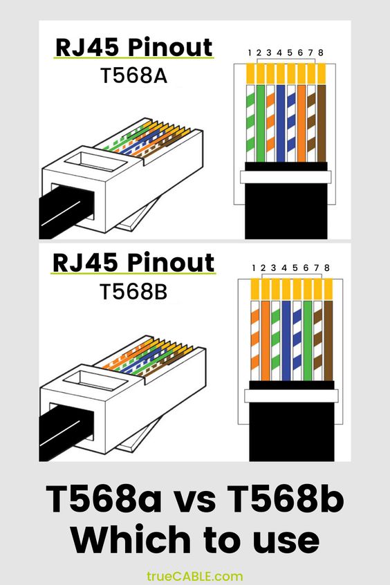

Terminere korrekt er viktig.
Jeg har alltid brukt T568B standarden.
