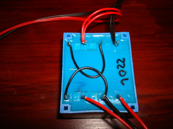

Da jeg så nærmere etter ser det ut som dette er gjort. På baksiden står det 220v som er håndskrevet.
På min trafo er det 1 og 5 som er kortsluttet. Skal jeg ta sjansen på å koble det opp?

Her er blider av trafoen:

3-5, 1-5, 3-7, 1-7. tomat tomato:) har ingen betydning da det er vekselstrøm. bare ikke 1-3 og 5-7 er koblet sammen. da er det 110V
med andre ord. viklingene skal serie kobles. ikke parallel kobles.
Takker for svar :). Da betyr det at trafoen vil fungere. Jeg vurderer uansett å oppgradere trafoen da jeg har fått en forståelse av at en bedre strømforsyning vil kunne gi bedre lydresultat.
