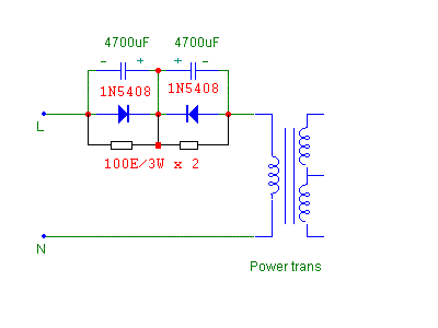

DC-felle fungerer.Prøv PerAnders Sjøstrøm,sverige selger print(har mistet linken)LC audio i Danmark selger ferdige DC-feller.Har fått lagt 2 varianter selv.1med dioder og lytter på begge faser da vi her tillands vanligvis ikke bruker 400v-jord.IT ellerTL ? nett
