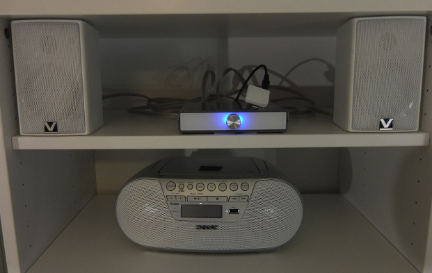

Den batteridrivna sovrumsanläggningen (I sommar trädgårdsanläggningen)
Sony SBH-20 BT-mottagaren i OPI T-amp v.2 som i sin tur driver ett par Dynavoice Comet C1.
Även Sony CD-radion har linje-ingång och kan användas med SBH-20, fast den låter för illa, även för tecknade seriers ljud.
