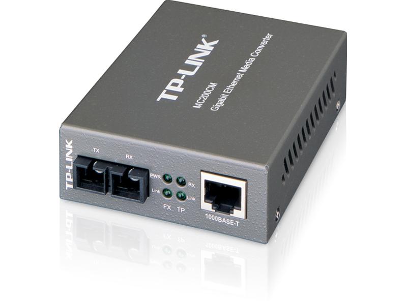

TP-link Gigabit Media Converter.
Hi-rex
06.05.2012
2.545
784
Etne
2 stk av disse var under træet Jule aften
sammen med 1 stk Trip lite Duplex Multimode 62,5/125 Fiber patch cable SC/SC
Ser der er en del som bruger denne løsning på diverse Computer audiofile forum.
Er der nogen av dere, som benytter denne løsning?

Den er hovedsakelig for å kunne kjøre ethernettsignaler på avstander lengre enn 100m.

Ja sig det Bambodoo, men skal prøve at forklare.
Det er sådan at jeg kansje, fik dummet mig lidt ut da vi lå Erthernet kabler " Supra Cat 7" rund for multimedie brug. Jeg læste på et computer forum at det kansje ikke er så heldig at benytte cat 7 kabler til multimedio brug, da disse normalt er med jord/ skærm forbundet i begge ender.
Her hos mig er der lagt egen Sikring/strømkurs med jord, og et separeret kabel frem anleget. ø Endvidere ønsket vi, at holde visse dele av komponenterne i anlæget adskilt,- som eventuel, kan bidrage med at støj, i skulle komme frem og nå in til hoved anlægget gennen jord og jord sløjfer.
Av støjkilder vi her forsøger at isolere væk, er er alle produkter som ikke er koblet til den separate kurs for anlæget, så som Routere, multimedio computer" Mac mini", Plasmaskærmen , ect.
Nogen steder går det an, ved at benytte optisk tosling kobling mellem komponenterme så som på Apple TV også videre.
TP-Link som er Optisk GiGabit Erthernet er tænkt at bruges som skiller mellem Micro rendo og Ruteren koblet til Nas eventuel computeren.
Tp link vil også kunne benyttes på Erthernet tilslutningen, på foreksempel Devialet forsterkerne eller for den sags skyld alle andre produkter med Erthernet tilslutning, som kan være følsom for intrengning av støj, samtidig som den vil forhindre at der eventuel opstår Jord sløjfer.
Der har været et par artikler på Audiostrem om dette produkt på diverse computer audio forum har dette været debateret i diverse inlæg.
M.E indeher vis anleg er identisk koblet som mit med seperat kurs, ect. benytter TP-link på Erthernet ingangen på Mac Mini og så Curius Usb kabel mellen Mac mini og Ayre dac,en hans " med stor succes;)"
Man kan altid diskutere for eller imod, men vi har den opfattelse at mange bekke små skaber strømmen i elven.
PS. Hva gør man med Hdmi forbindelserne mellem produkterne? Går ut fra at der også går jord forbindelse igennen disse kabler. Det sidste jeg ønsker mig er at anleget mit forbindes med jord til Plasma skærmen min, med det støj spektrun en sådan Plasma sag kan generere.
En tak til alle som bidrager i denne tråd.

Sånn til opplysning - Samtlige enheter med vanlig kablet ethernett har galvanisk skille, og er imunne for jordsløyfer.
Dette er fordi ethernett har spesifisert opp til 100m kabellengde mellom enheter, og dermed gå på forskjellige kurser. I mange bygg vil dette tom ligge på foskjellige faser. Som regel så er dette realisert med små trafoer.
Ethernettenheter vil også være temmelig immunne for støy. For det første er korrekt utført kabling koblet som tvinnede differential-par, så innstrålt common-mode-støy kanselleres. Videre, så er ethernett oppbygd slik at all informasjon sendes i pakker som bufres før den slippes videre. Det slippes ikke igjennom en ren ufiltrert datastrøm.
Computeraudiophil er stappfullt av folk som desverre ikke har begrep om den tekniske utførelsen bak vanlige data og transmisjonsstandarder, og dermed tror at de fikser et (innbilt) problem med å kaste penger på det til de tror det er borte. Det høres kanskje kynisk og bittert ut, men jeg må for en del av det på Computeraudiophile si som Grinchen - "Bah, Humbug!"
Plasmaskjermer er en værre sak å få fiks på. Mye av støyen fra denne genereres som et utstrålt em-felt fra selve skjermen. Galvanisk skille hjelper ikke her - Det gjelder å ha skjermede chassier og tilstrekkelig fysisk avstand.

Hei Fenalaar, tak for inleget.
Vældig lærerig og oplysende, Her var en del ting som jeg ikke var klar over men har et par spørsmål:confused:
a. Hvor bra er kvaliteten på de små trafoer" Galvanisk skillere" som isolere i routere, ect. generel?
b. Hvor langt bort fra anlegget må man plassere Plasma skærmen, for at sikre sig at støyen som udstråles fra Em feltet ikke skal trenge in i resten av anleget og skabe problemer. Hvor mange meter taler vi om?

Avstand fra plasmaen er veldig avhengig av hvorddan resten av anlegget er oppbygd - spesielt ift hvordan innkapslingen er.
Jeg lånte en Pereaux RIAA, og den plukka opp innstrålt støy som ville H..., bare den kom i halvveis nærheten av rør effektforsterkeren min. Brumma og stod i. MC-RIAAer er spesielt følsomme, da de må ha mye forsterking.
Kvaliteten på de galvaniske skillene er det de trenger å være. Det er selve konfigurasjonen av kablingen med differential-par som gjør mesteparten av jobben.

Ok forstår det sådan at det kansje ikke er heldig at ha Plasmaskærmen stående ret over anlæget og i bund og grund er bedre at få så mange meters avstand som mulig?
Er der jord forbindelse i Hdmi kablerne?,- vis dette er tilfældet hvilke muligheder har man da for at komponenterne ikke skal se hinanden med henblik på støj?
Er det sådan at man eventuel kan bryte jord forbindelsen ved at kutte ledningen fysisk, og vil kablet da fortsat fungere efter hensigten?
Findes der Hdmi kabler på markadet uten Jord forbindelse?
Grunden til at jeg spør om dette er der findes mange andre ting i sådan en Plasma sag som kan generere støj, så som vifte motorer, ect.
Det er mulig at sådan en TP-link sag er overflødig,- men vis nu vi ser lidt praktisk på det.
Den gør vel heller ingen skade,- selv om man kansje kan argumentere for, at det er lidt som at gå både med livrem og seler, for at holde bukserne oppe.
