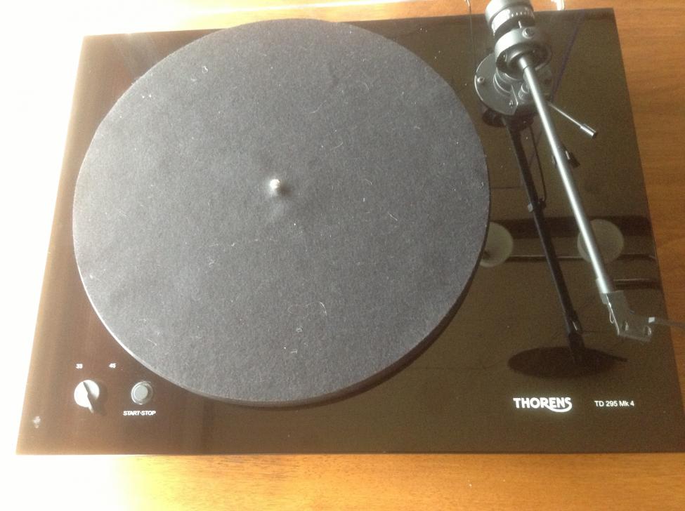

Torens 295 mk 4 trenger ny kabel til pu.
Piemonte
14.02.2013
187
48
Kom over denne på torget og stiftene til koblingen mot PU er slitt av.
har ikke skrudd opp armen enda så jeg vet ikke om det er noen lengde å gå på på kabelen, ser ut som jeg mangler ca 2 cm.
Er det noe spesielt jeg bør se etter ved kjøp av kabel? Eller er d bare å lete på ebay? Må den loddes på under skallet?
tenkte å bytte ut min gamle Onkyo CP 1007 A som ble diskutert i en annen tråd.
PU er Ortofon Blue.

Hvis det er "hovedtrekket" av kabel fra pickup til RCA kontakt/kabel så tror jeg du bør feste den nye til dem gamle og så trekke den nye på plass.
Dette fra armbase og frem mot pickup, men undersøk først om den gamle kabel er festet på noen måte.
Er tynne disse kabler og ryker fort ved for stor belastning.
Om disse kabler selges på Ebay - vet jeg ikke, har bare sett korte strekk fra arm til pickup, 4 ledninger.

skrudde den opp i går og fant at det var såpass mye slakk at jeg kunne trekke den lengre opp så den ble lang nok til å lodde på pluggene som festes i PU.
Så nå spiller den :)
