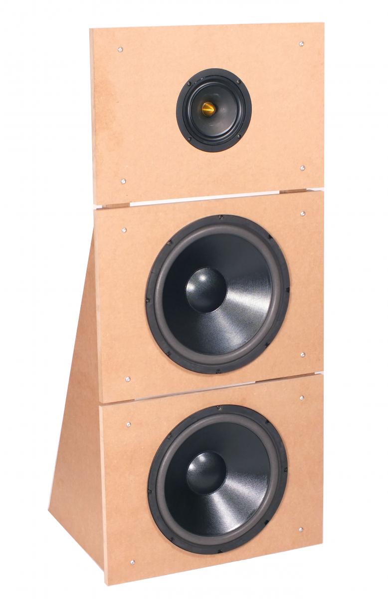

Dipol må vel være den enkleste veien for og få respektabel lyd....
Sier ikke at det ikke er uten fallgruver, men kan være et bra inn steg for og lære seg endel om hva som har noe og si...
Bare et eksempelbilde..... på hva som er enkelt og få til og spille meget bra...
