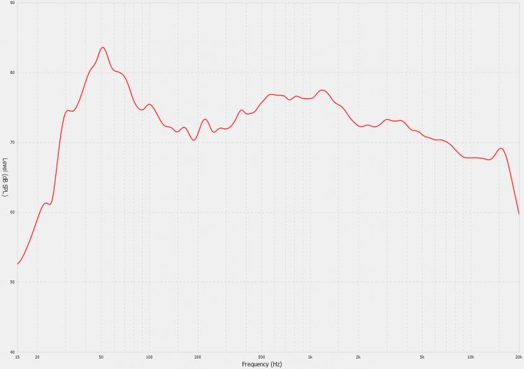

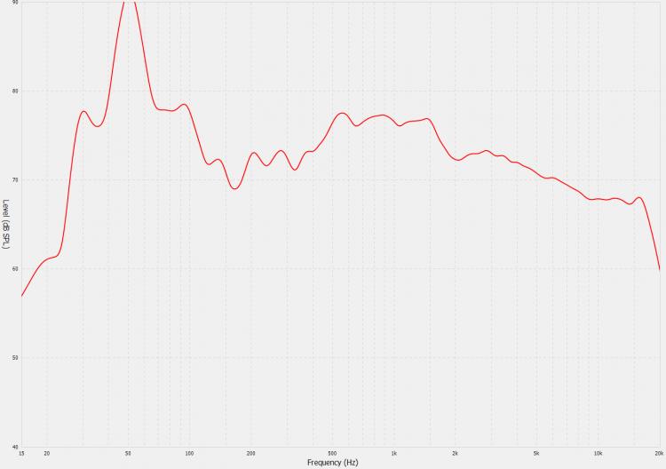

Jeg har nå satt opp anlegget mitt som bildet under viser.
Der står det fint i vinkelen på en L-formet stue og høyre front står da pent og pyntelig og spiller i hjørnet sitt, med det som følger av problemer. Dessverre på et ganske håpløst sted rent akustisk, men slik det måtte bli av rent praktiske grunner nå.
Fra hjørnet er det ca 50 cm til vi kommer til et vindu og så utgangsdør til balkong. Så ikke så lett å få dempet noe der.
Venstre front har egentlig ingenting annet enn en bakvegg, da sideveggen der er 4-5 meter bort.
Det fører jo da til frekvenskurver som ser slik ut i følge målinger fra Antem Room Correction.
Venstre front
Høyre front viser virkelig hva hjørner kan gjøre for basstrykket :)
Noen som har tips til hva jeg kan gjøre her? Er det i det hele tatt noe å gjøre bortsett fra rom-korreksjon eller dyre greier når vi er nede i 50Hz-området?

Du har vell en topp på rundt 20db, den tror jeg er ganske forstyrende, mildt sagt.
Blir en helt annen lyd når den kommer ned.
