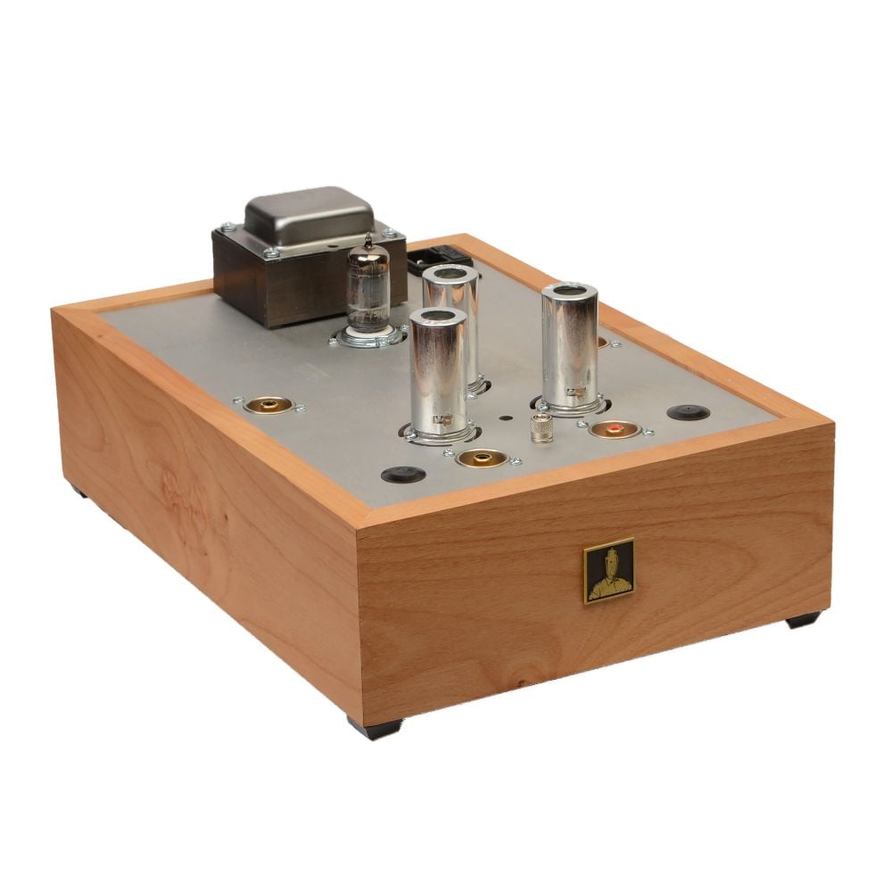

Jeg må innrømme at jeg ikke har kjennskap til Eros, men siden jeg har bygget en Bottlehead Crack Hodetelefonforsterker som jeg er veldig fornøyd med samt at Bottlehead er kjent for å gi god valuta for pengene så tenkte jeg Eros måtte nevnes. Phuu lang setning.. 😇
whistler
28.11.2004
1.846
650
Eros var den jeg også umiddelbart tenkte på. Her får man alt i én pakke inkl. chassis slik at man slipper å snekre og borre.

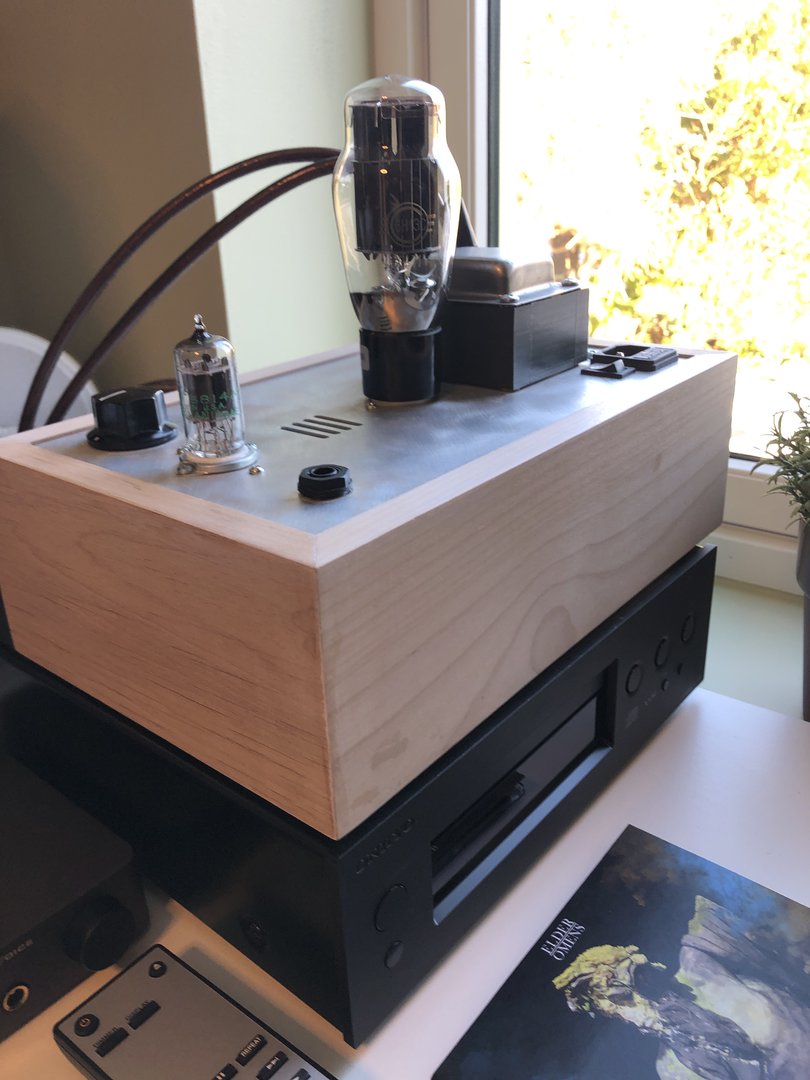

Hei og takk for svar. Har du fått prøvet den? Kjøpte du med strømforsyning og chassi?
Nej.
Jeg har bestilt en trafo ved btb elektronik i Tyskland. Jeg har endnu ikke købt et kabinet. Jeg laver den med et prøve kabinet, og hvis den lyder godt, køber jeg et lækkert kabinet og pimper den med high end koponenter.

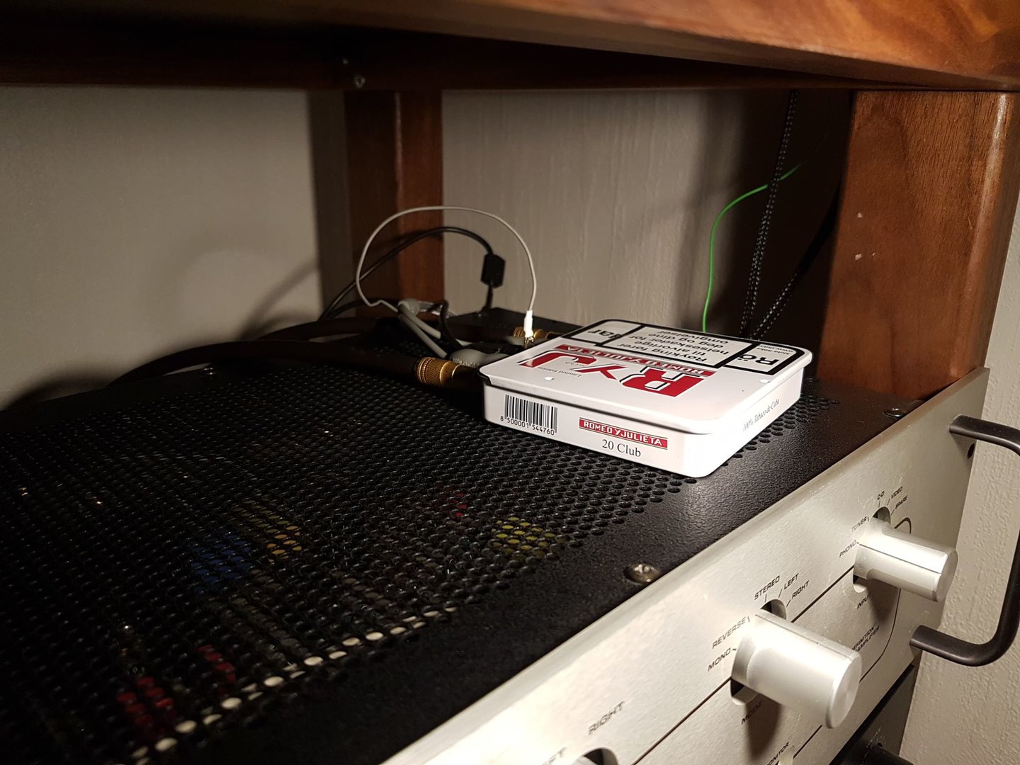

Eg handla trafoar direkte frå Lundahl. Lodda dei på eit veroboard med mulighet for å endre konfigurering og belastning.
Brukte ein sigarboks i metall for skjerming. Fungerer som bare det. Kanskje eg skulle kjøpt meg ein fin alu-boks?

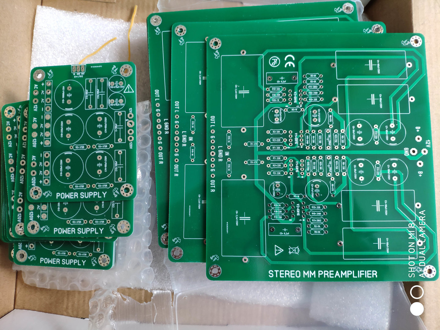

Hvis du leser trådene/link´sene, så ser du at dette er Koifarms egen utviklede riaa.
Igen....gider du lese link´sene🧐, hva´ mer vil du ha`???
OK.... da klipper jeg det ut i papp:sleep:...... 120vAC/min. 25mA + 120vAC/min. 25mA + 12,6vAC/min. 1A

Nope...... Not yet.
Hvis du leser byggetråden, jeg linker til, har Flancfuster lagt ut to tracks, som er kjørt/opptatt gennem denne riaa.
